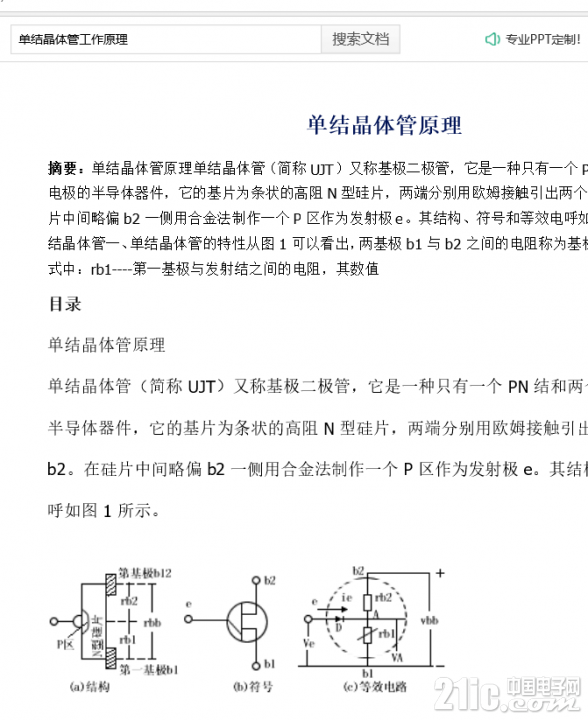

发帖原因:网上和教科书上,说的太粗略了,补充一下。

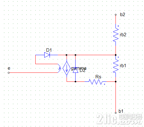

首先注意结构特点:P发射结不是在N型材料的中间位置,而是偏上,靠近B2端,数量上是60%--75%位置段。
这个特点决定了这个器件不是上下对称的。
研究器件的电路特性,有多种方法,一是研究半导体物理,由底层器件物理推导出伏安特性;另一种方法是直接看等效电路,对于基础知识有所欠缺的,可以省力
单结晶体管的等效模型为:
yuanzhoulu 发表于 2020-5-21 08:05 | 显示全部楼层
二极管D2是模拟啥的?
费解〖HK〗 发表于 2021-11-1 23:23 来自手机 | 显示全部楼层
是那个甚么「电导调制」令rb1减少吧?
