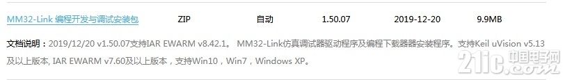

  如官方文档描述, MM32 支持多种调试方式如: J-Link, U-LINK2, M-Link, MM32Debugger。 板载带调试器; 需要先安装mm32_devkit_setup.exe;
http://www.mindmotion.com.cn/download.aspx?cid=2547, 然后重启电脑,否则有可能识别不到;

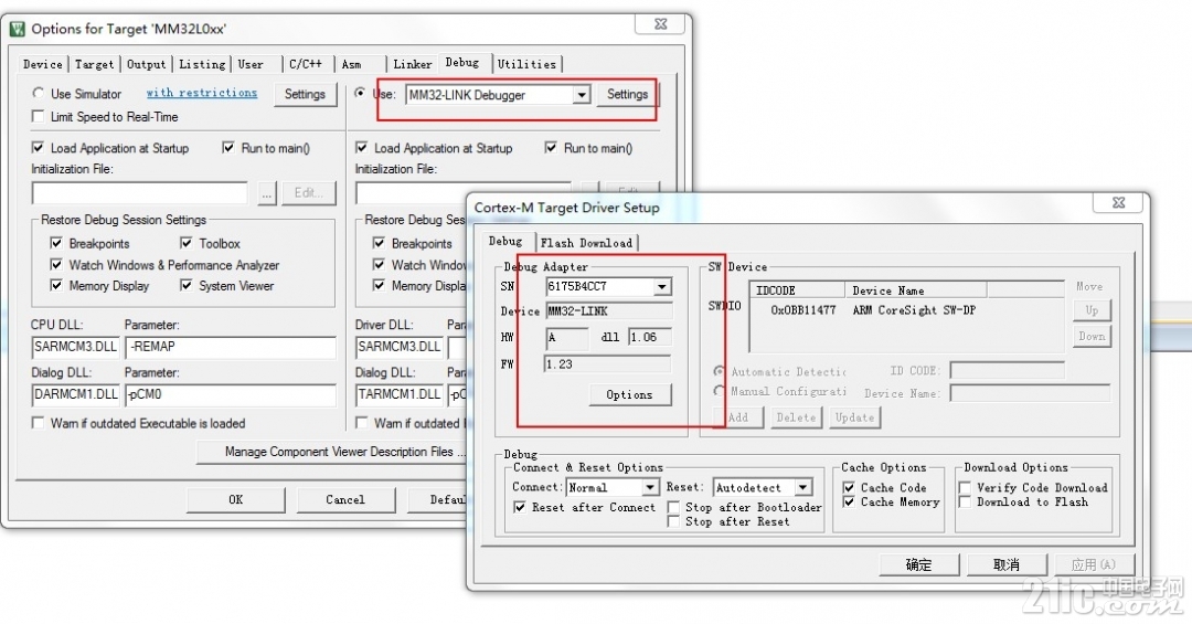

下载器设置:

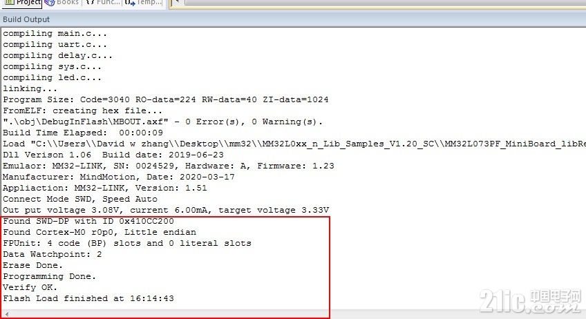

下载固件成功:
居然没有复位按键?????,很奇特,还得插拔板子运行;
pq113_6 发表于 2020-5-24 16:37 | 显示全部楼层
用镊子短路RST脚吧,我也吐槽这个,作为开发板不给个Reset太难用了。
仿真器的复位命令可以提供MCU的复位功能,这是可以把板子扔的很远。

搞错了,K1按键也当复位脚
海洋无限 发表于 2020-5-26 09:47 | 显示全部楼层
设置下仿真器设定,下载程序后直接运行,免除断电过程
wzx1994 发表于 2020-5-26 13:21 | 显示全部楼层
keil可以设置下载完复位运行的
