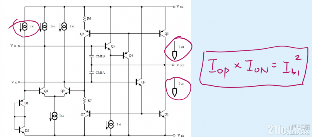

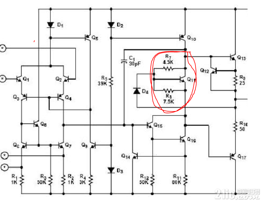

下图是安森美某款运放(5230)的输出级:
这款运放的偏置,是模仿经典的Class AB控制原理的--使用两个二极管串联,控制输出推挽达林顿晶体管。
所以下图红线处这块,是class-AB控制部分:
和经典的Class AB控制相比,下图中这个是电压倍增电路,相当于两个二极管串联的效果:
那么上面这两个图,有什么异同之处??
当R7=R10时,Q6和Q7是相同的PNP,据此可推导下面的公式:
可见,两种电路结构,偏置特性相同,区别在于经典的Class AB控制属于前馈,而5230这款运放属于后馈偏置。
两者共同的目标,是让推挽管中的电流之积=定值
