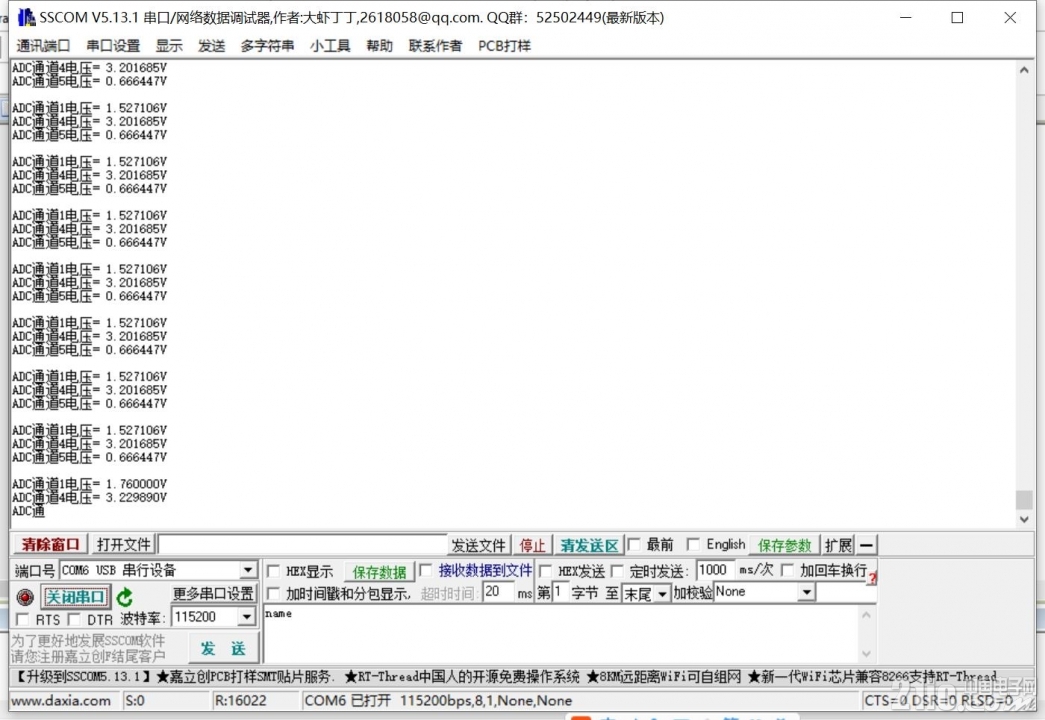

    今天测试了厂家ADC_DMA_MultiChanIntrrupt例程,例程同时启用了三个通道,同样是采用二阶滤波的方式, 即每个通道取20个转换值的平均数,然后按30%计算,再加上原来数值的70%形成新的数据。例程开通了0、4、5三个通道,而这块评测板RV连接的却是1、4、5三个通道,除了这个小瑕疵外,能够正常编译下载运行。这个例程同样没有数据串口输出,我添加了串口输出的代码,可以通过串口调试助手来观看转换结果,经过实测,三个通道的转换结果正确无误。

这是测试通过后的例程:
ADC_DMA_MultiChanInterrupt.rar (2.72 MB, 下载次数: 43)
