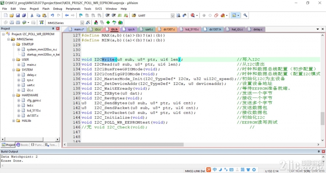

    昨天开始尝试驱动DS1302模块,这是非标准的I2C通讯接口,因为其不需要指定器件的地址,直接进行I2C操作,我配置了2 个空闲引脚,再加上LED3引脚作RST,测试了半天并动用了逻辑分析仪,最后发现模块的SDA口有问题,写数据时一直无法拉低电平,怀疑模块故障。今天改用DS1307日历模块,这是标准的I2C通讯,器件的地址为0xD0。起初将1.3版本的I2C_POLL_RW_EEPROM中的代码复制到测试程序中,但编译总是出错,最后才知道是与1.2的版本不兼容,只好将整个文件夹复制过来,重新修改为测试项目。
    厂家的例程虽然能编译通过,但整个EEPROM测试代码全在main.c文件中,连宏定义都没有独立到头文件中,似乎有点太粗糙,不规范。
    我可能有点强迫症,花了不少时间将这些代码分解成i2c.c和i2c.h文件,并逐个函数分析,加上中文注释:
    通过整理代码和注释,参照例程中提供的EEPROM测试代码,移植好DS1307日历模块的驱动代码。
    在分析代码的过程中,我对I2C的初始化代码还有点迷惑,例程中对引脚先后进行了两次配置,首先配置成普通输出模式,在设置好I2C参数后再配置成I2C模式,不知道为何要如此配置?
    从测试的过程看,灵动的HAL库I2C的使用比STM方便的多,设置好器件地址后只要给出要操作的起始地址,数组、长度三个参数就能完成读写操作。下面是相应的代码:

    这是测试过程:
    这是LCD显示的效果,因位置有限年份和日月交替显示:
    这是通过串口发送到电脑上的数据:
    最后是测试项目的打包文件:
test3.rar (4.04 MB, 下载次数: 41)
