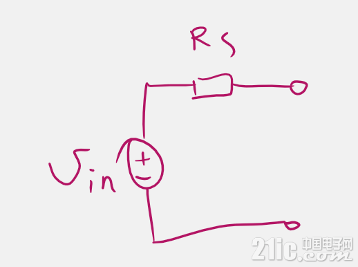

任何一个开关电路,都必定有个电源,而且根据戴维宁等效,这个电源可等效为:

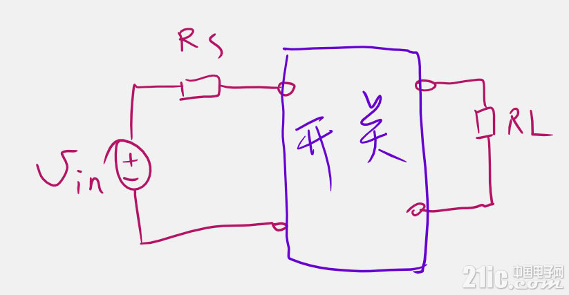

开关电路除了源,还要有控制对象,即负载RL:
开关电路当然还要有个核心部件:开关了!

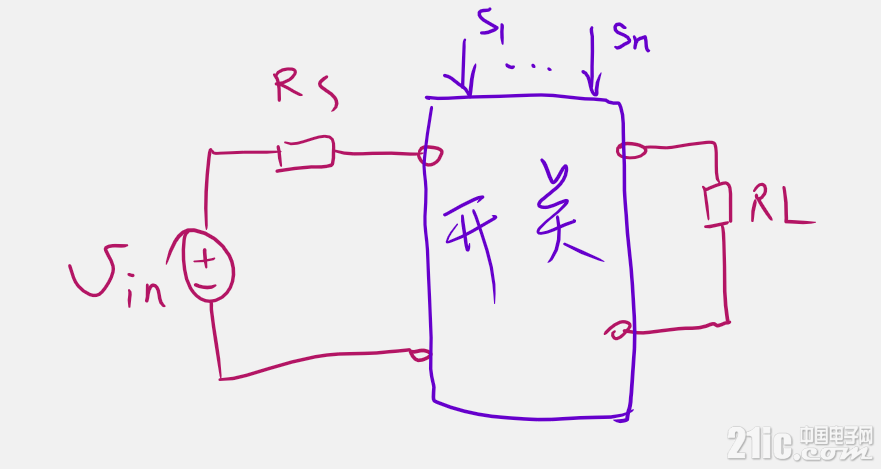

开关受信号控制,这个控制信号称为开关信号,可以有一个,可以有很多,至此,就得了开关电路的一般组态。

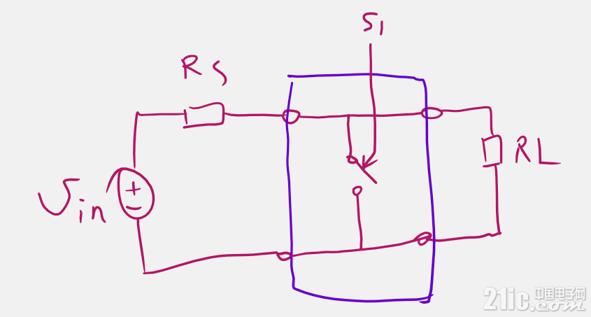

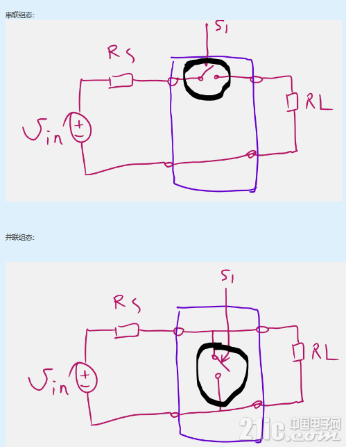

实际的开关电路,无论有多复杂,都可以分解成最简单的形式。
其中,并联组态和串联组态,是最简单的。
串联组态:
并联组态:

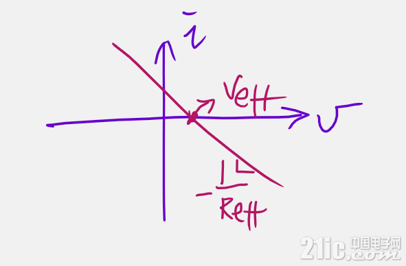

根据这个模型,我们可以画出开关的负载线:
负载线的画法,世界上任何一本模拟基础教科书都有说,我们发帖一般不讨论教科书,太简单了,此处略去100字。
这个负载线的斜率是-1/Reff,和v轴的截距是Veff,根据中学的点斜式可画出负载线。

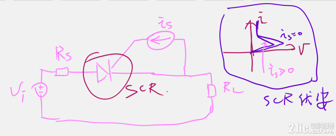

下面分析可控硅闩锁开关的工作原理:
可控硅SCR的工作原理,只需研究其伏安特性即可搞清楚。
如下图所示,图中的转折点H叫维持点,过这一点作斜率为-1/Reff直线,交V轴于一点,此点就是Emin,这是开关能正常工作所需最小电压。
正常工作时,负载线的典型位置为:
请注意:负载线与SCR的特征曲线相交于3个点,也就是说这个电路有3个工作点,根据我上一个帖子分析可知,实验中你只能测试到它工作于图示1的那个工作点,其它两个测不到。
https://bbs.21ic.com/icview-2957238-1-1.html
在这个1点,电流很微弱,相当于开关处于断开的状态。

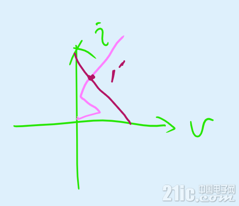

要想把SCR这个开关打开,即处于接通的状态,要加大电流is,这个动作,根据SCR的伏安特性,相当于把让曲线左移!!!
如下图所示,is=0时,对应于一簇曲线中最右面的一条,加大is,相当于曲线可以移动,而且是左移的:
可以想象,随着曲线左移,总会有负载线和它只相交于一个点的时候,如下图所示,此时说开关成功接通了。

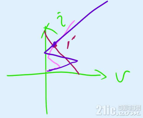

接通后,如果撤掉is控制信号,那么SCR的特征曲线,将回归到对应于is=0的那一条:
以前说过一个结论:有3个工作点,中间一个是不稳定的,两边两个是稳定的,既然1’点是稳定的,那么就不会移动或者退回到原来的1点。

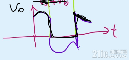

如上图所示,输入va是正弦波,开关信号是vb是方波。
因为输入和开关信号是串联的,所以波形可以叠加:
这个叠加信号经过开关后,截取正值的信号,如下图的黑线所示:
综合整个过程的波形,貌似、好像有个下图所示的开关信号vs,对va进行“斩波”,效果上可以得到相同的输出波形。

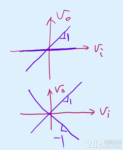

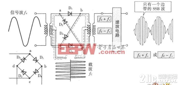

站在输入-输出的传递特性看,所谓的斩波器是斜率=0和1的两条线,而调幅器是斜率=+1和-1的两条线:
具体的开关实现,通信电路中多用变压器和二极管等的组合,可以产生非常复杂的开关特性,例如环形调幅器,需要两个变压器和四个二极管的组合。
直接从网络上借用一个图:
四个二极管组成一个环:
