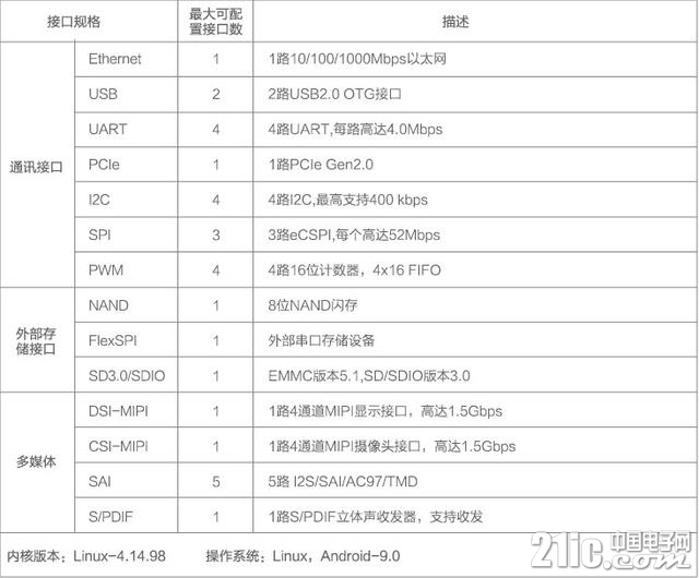

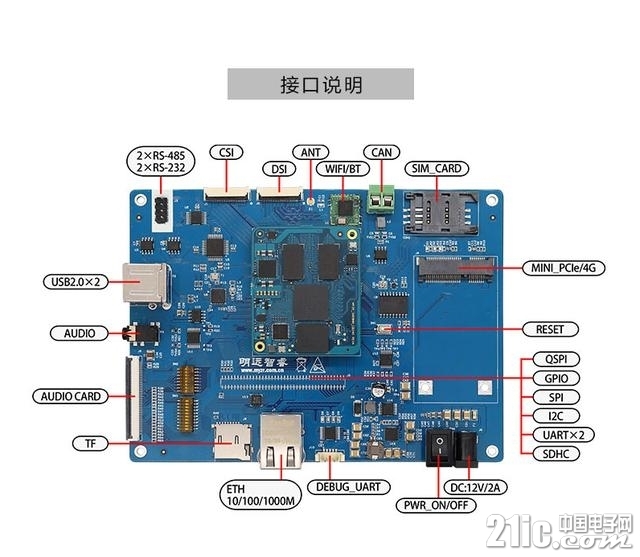

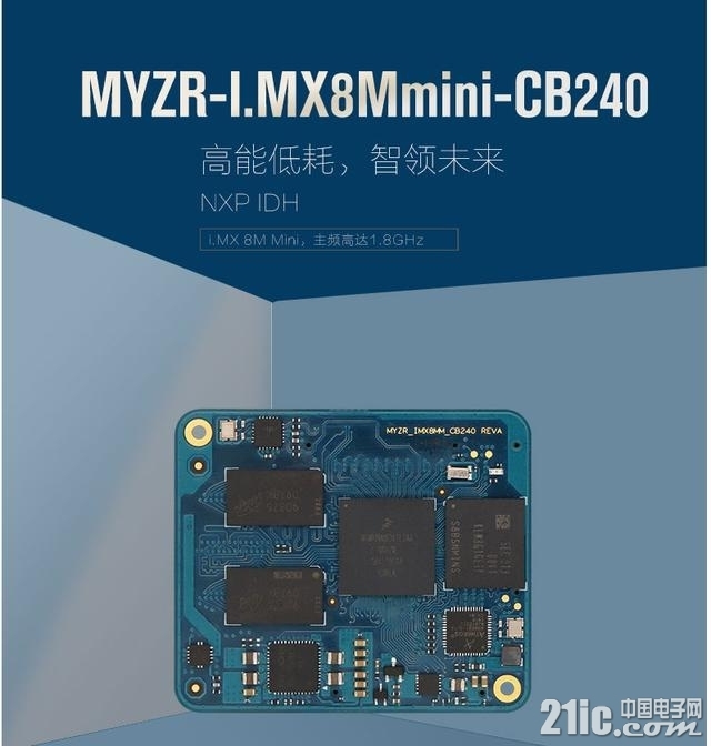

i.MX8M Mini应用处理器是一种性价比超高的多核处理器,适用于5G通信系统、高级图形、成像、机器视觉、音频、语音、视频和安全关键应用。
i.MX8M Mini应用处理器采用四核Arm Cortex-A53,单核通用Cortex-M4,用于低功耗处理;具备3D GPU和2D GPU,以及VPU。
具有业界领先的音频、语音和视频处理功能,可适用于广泛的商业、工业医用领域:包括各类音视频应用、智能充电桩、广告*、新零售自动售货/售票机、人机互动查询及业务办理机、车联网、电力物联网、智慧灯杆、智慧楼宇、智慧医疗、智能交通、智慧城市等领域。
