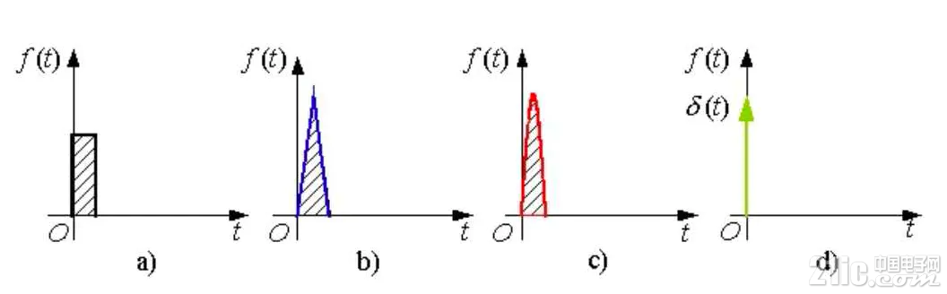

1.PWM控制的基本原理:
理论基础:
冲量相等而形状不同的窄脉冲加在具有惯性的环节上时,其效果基本相同,是指环节的输出响应波形基本相同。低频段非常接近,仅在高频段略有差异。
面积等效原理:
分别将如图2所示的电压窄脉冲加在一节惯性环节(R-L电路)上,如图3a所示。其输出电流i(t)的形状也略有不同,但其下降段几乎完全相同。脉冲越窄,各i(t)响应波形的差异也越小。如果周期性地施加上述脉冲,则响应i(t)也是周期性的。用傅立叶级数分解后将可看出,各i(t)在低频段的特性将非常接近,仅在高频段有所不同。
用一系列等福不等宽的脉冲来代替一个正弦半波,正弦半波N等分,看出N个相连的脉冲序列,宽度相等,但幅值不等;用矩形脉冲代替,等幅,不等宽,中点重合,面积(冲量)相等,宽度按正弦规律变化。
SPWM波形——脉冲宽度按正弦规律变化而和 正弦波等效的PWM波形。
    要改变等效输出正弦波幅值,按同一比例改变各脉冲宽度即可。
SPWM波:等效正弦波形,还可以等效成其他所需波形,如等效所需非正弦交流波形等,其基本原理和SPWM控制相同,也基于等效面积原理。
面积等效原理:
