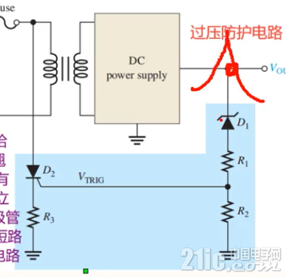

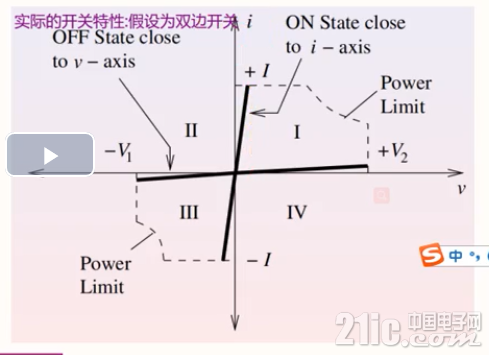

网络上有不少高级工程师,甚至是项目经理讲电路,我们学习一二。
关于理论部分,大家自己看PPT就知道了,相关理论是教科书上相关内容截图,只不过是看英文版本而已。
也就说,对某些概念理解,并没有随着工龄的增长而增长。
对SCR的理解,差不多就是读书:
童诗白的模拟电子技术基础
最要命的问题是:表面上是理论联系实践,实则不然。
例如,讲解过晶闸管的伏安特性曲线后,直接给个实例:
这个理论和实践之间,是不沾边的。

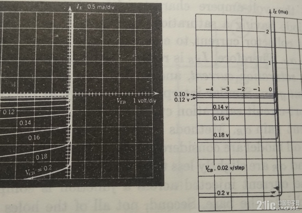

抓了个能 强制缩放 的浏览器,图文都看得较先前清楚了;u 代表 电源电压,uBO 则是可控硅的 转折电压;但是,闸极反偏对 uBO 的提升效用 远不如 BJT 。  发表于 2021-1-4 23:11
图 1.5.7 ,Ubo 是 正向转折(非破坏性击穿) 电压吧?  发表于 2021-1-4 15:32

请大家注意:
沙发楼层的最后一句话,实质上它们在研究同一个问题,那就是VBo和偏置之间的关系!!!!!
VBo的意义见沙发楼层中间一个图片。
这个时候要插入一个图,读者才能明白:

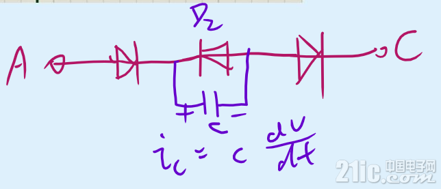

而后面的那个实例,研究的是VBo的速率效应!!!说原理时候应该说到!!
速率效应的物理解释:
这示意图,可用 SCS 来做实验,把充满电的电容(1μF) 跨接于两闸极,然后拿个 10kΩ上下 的电阻並到电容上,且看,跟 没接电容 时比较,这 SCS 的开通速度有没有肉眼可见的分别。  发表于 2021-1-9 15:48
这 速率,其实还是受 集电结电容所限的 压摆率,而且,PNPN架构 实际上也属于 BJT 族类,而且是 共射极(共射才能使 集电结阳极侧 得到空穴) 拓扑,正反馈再强也还是受制于 fβ 。  发表于 2021-1-4 23:45

这个 速率 所指的应该是 开通的快慢 吧?
至于那 uBO 嘛,用于市电似乎问题不大,但如果上电(或 带感性负载关断)瞬间的电压正好在峰值,可控硅承受的 δV/δt 极大,有 误触发 的风险。
