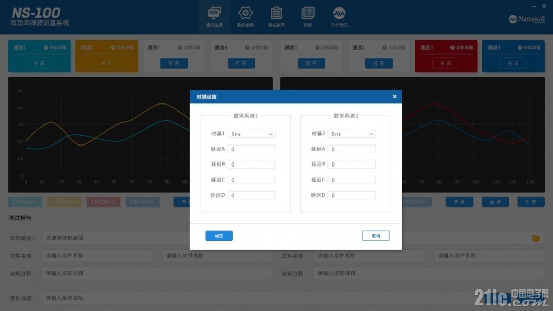

项目背景
西安某研究所高功率微波信号由于其脉冲持续时间短,重复频率较高,且为分析实验数据,需要对重复频率信号的波形与数据进行实时采集;为更好的分析实验现象指导器件调试,需要各个测量通路的时延可以独立调节。
目前广泛采用的本地示波器的测量手段有效提升了实验效率,但仍存在一些问题。因此需要进行定制化的系统开发。
服务内容
l  系统需要实现控制终端通过IP地址访问指定的采集终端;
l  采集终端需要对重复频率信号波形数据进行实时采集;
l  采集终端各个通道时延可进行独立调节;
l  控制终端软件可以实时保存采集数据,并自动生成测试报告;
l  控制终端软件自动保存配置,再次打开软件时,自动配置设置;
l  系统在实际的高微波辐射实验环境下能长时间稳定正常工作。
纳米软件解决方案
结合客户具体需求,因实验的特殊性,系统必须要使用TCP/IP方式控制示波器,保证能够根据型号对指定的示波器进行操作,且采集速率得达到要求,每个通道需要有单独的时延功能。
软件采用多端口服务器装置,将示波器接入该装置后,每台示波器便有了独立的IP地址,这样软件即可根据IP对示波器进行操作。
项目成果
用户进入界面后首先需要输入数据采集模块的型号,选择存储路径,系统界面分为波形的曲线显示区域和示波器通道设置区域。
图1 高功率微波测量系统主界面
用户在测试的过程中可以随时根据需求设置参数,包括通道开关、偏置、时延等参数。点击“进入测试”按钮,可进入运行测试界面,点击“开始采集”按钮,即可进行数据采集。
图2 高功率微波测量系统时基设置
