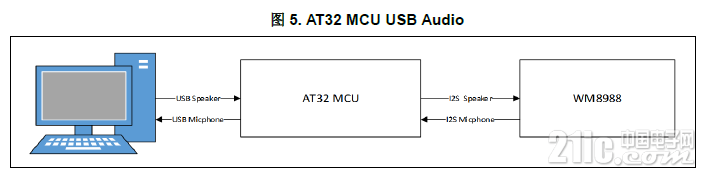

AN0013—AT32音频驱动和USB传送
这篇应用笔记描述了USB Audio Demo实现的说明,Demo包含了USB传输类型(Control,Isochronous)。
文档目的是为了让用户能够更快的使用Artery AT32Fxx 系列的USB 外设进行USB 设备开发。
目前这个文档介绍如下AT32Fxx USB 相关内容:
- AT32_USB-FS-Device_Driver:关于USB协议层的库
- Audio_Composite_Speaker_MicroPhone:isochronous的使用,实现USB Speaker 和 USBMicroPhone
参考资料:
- AT32F4xx_StdPeriph_Lib_V1.x.x\Project\AT_START_F4xx\Examples\USB_Device
- RM_AT32F4xx 文档的闪存控制器USB device 章节
-《Universal Serial Bus Device Class Definition for Audio Devices》
支持型号列表:
支持型号
AT32F403xx
AT32F403Axx
AT32F407xx
目录
AT32 USB-FS-Device 协议库 ........................... 5
AT32 USB 库文件 ........................................... 6
Audio_Composite_Speaker_MicroPhone ........... 7
功能描述 ...................................................... 7
isochronous 传输简介 ....................................7
USB Audio Device ......................................... 8
AT32 USB Audio Speaker and MicroPhone ...... 8
运行环境与使用资源 ..................................... 8
软件实现 ......................................................9
USB 时钟配置 ............................................... 9
USB 端点初始化 ............................................ 10
1.1.1 Speaker 和 MicroPhone 设备配置 ..........12
1.1.2 MicroPhone 数据处理 ............................19
1.1.3 Speaker 数据处理 ................................19
USB Audio 测试使用说明 ..............................21
硬件资源 .....................................................21
使用方法步骤 ............................................... 22
播放声音 ...................................................... 23
录音测试 ...................................................... 23
版本历史 ..................................................... 25
