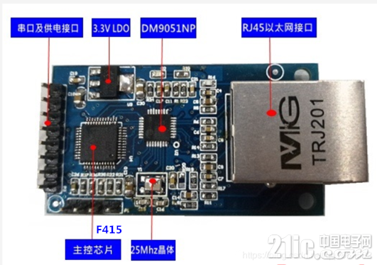

最新项目添加以太网功能进展:
使用的AT32F415系列的芯片,没有以太网接口,现在许多客户需要加入以太网连接,用的AT32F415很稳定不想换,打算直接外加一颗网络芯片来实现。起初打算用DM9000, 无奈何并口操作I/O不够用了,故推荐一款SPI接口的网络芯片DM9051。
先介绍下硬件情况:最常见的AT32F415C8T6,网络芯片DM9051(QFN-32),网络芯片和MCU连接采用SPI方式连接(此接口接线调试以及layout都非常方便),其他外围器件不说了,具体可看下图。
程序操作:简单修改DM9051提供的官方例程,MCU通过命令操作DM9051实现TCP连接,命令操作很方便节约了许多时间。
    网络芯片DM9051的几个特点:
    1、官方下载UIP/LWIP等TCP/IP协议栈
    2、命令操作
    3、8个Socket
     4、16KBuffer,每个Socket可自定义大小
    测试情况:
    问题:
              1、对我来说封装很小,适合量产,手工焊接需要一定技术。
              2、资料中未介绍到一些常见问提的解决方法(比如:未连接上有哪些原因?导致新手需要花时间找问题)
    优点: 1、官方提供的Demo例程移植到其他MCU很方便(官方提供芯唐,ST,MTK,GD,等平台例程)
               2、上手容易,快的几天内可添加以太网功能完毕
              3、通讯异常处理较多,容易发现连接问题并修正
              4、网络传输速度约为:290kb/S(实测)
              5、网络连接很稳定(进行过长时间的压力测试未丢包)
测试情况图片:
1. 使用iperf頻寬测试结果大約有8 . 5M多:
2.发送接收速率实测:
