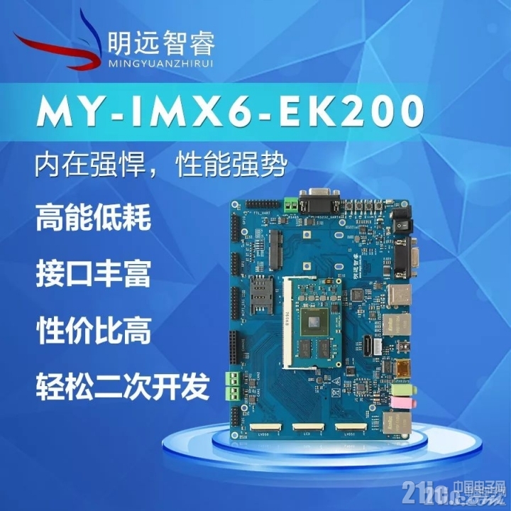

本文将主要介绍将mplayer播放器移植到明远智睿MY-IMX6-EK200-6Q-1G开发板的方法及步骤。
环境介绍
主机平台: UBUNTU14.04
硬件平台:明远智睿MY-IMX6-EK200-6Q-1G
内核版本 :linux-4.1.15
交叉编译链:arm-linux-gnueabihf-gcc
文件系统:L4115-fsl-image-qt5-myimx6a9.tar.bz2
