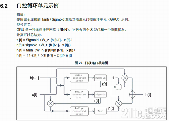

AN0036—AT32 DSP使用案例和网络神经算法CMSIS-NN案例
这篇应用笔记主要介绍ARM Cortex-M4F的DSP指令、DSP相关库函数以及移植DSP库到AT32 MCU的方法,并在最后以具体示例介绍一些库函数在应用中的使用方法。

CMSIS NN with DSP ................... 31
卷积神经网络示例 ...................... 32
门控循环单元示例 ...................... 33
