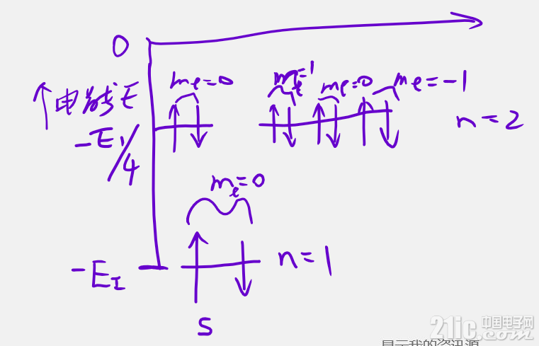

前面已说,能级概念是中学物理/化学中元素周期表知识+一个类比,可构成基本理解体系,不需要深入探讨量子力学知识(学了反而可能也不是很清楚。)

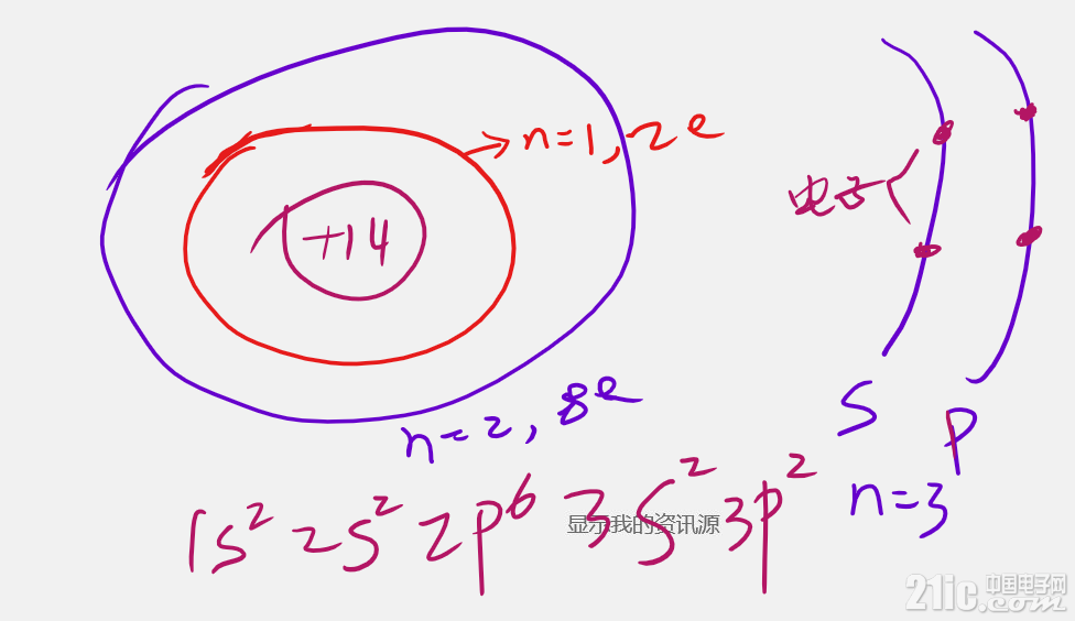

中学学过的电子壳层与亚壳层分布规律:
这个规律是由量子力学机理决定的,个人无需追问为什么。
填充规律是:亚壳层从里到外的优先级填满。

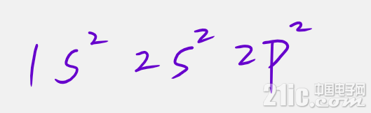

原子数=电子数,所以碳的原子结构为:
或者画个允态和能级的表视图:

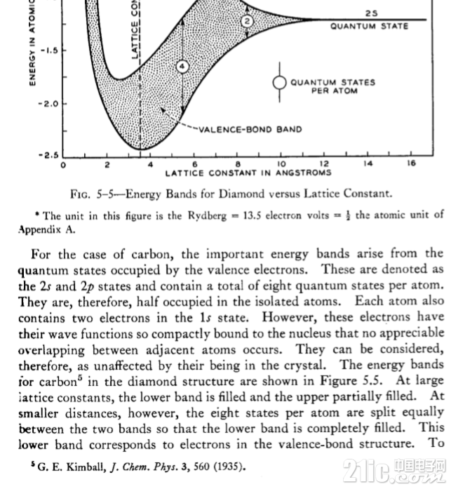

第二步,重点理解能级分离的过程。
上图非常经典,几乎所有的半导体书籍都要引用。

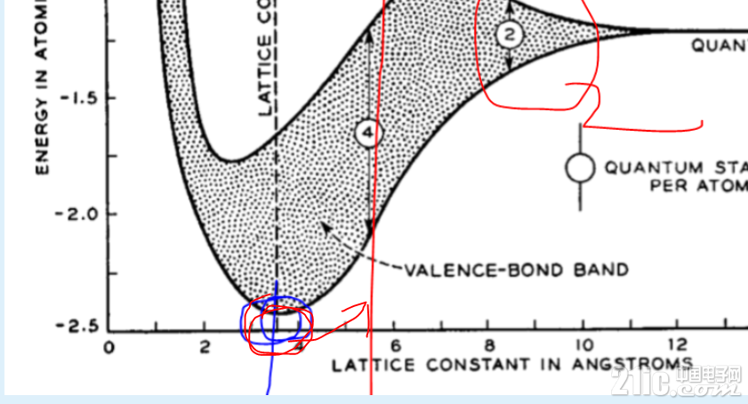

首先一点,上图中蓝色标志处,是结合能最小的位置,晶格间距理应在此,但实际上为何要在此点偏右位置,例如图中红线处???

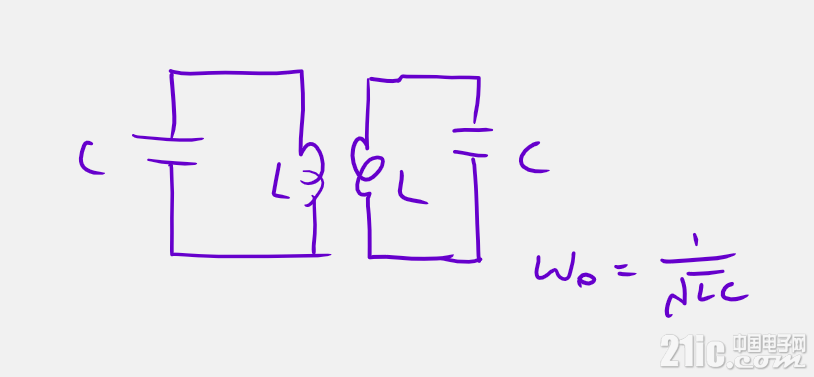

理解能级分离,可以借助电路中的例子:

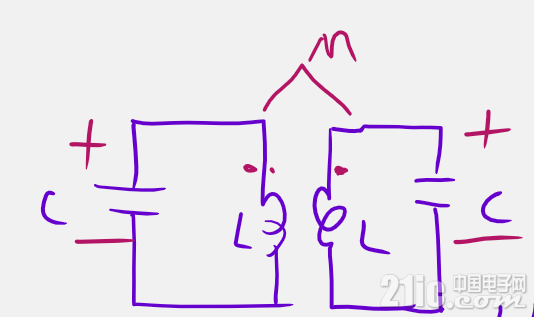

如下图所示,两个LC电路是独立的,之间没有任何耦合,它们可以振荡在相同的谐振频率。
只要电感之间有耦合,那么谐振频率就变了,就要产生两个新的振荡频率,也就说有两个振荡模式或状态。
对于其中的对称振荡模式,两个电容上电压之间,彼此是同相的:
反对称模式下,两个电容上电压之间彼此是反相的。
可以预测,如果有3个相同LC电路之间互相耦合,那么将产生3个新的频率,如果是4个LC电路,那么将产生4个新的频率。。。
对于原子也是,如果是两个原子相互作用,那么能级将由1个分裂成2个,N个原子分裂成N个,而且相互之间耦合强度越大,分裂的越厉害。
虽然具体详细情形非常复杂,但根据上面类比,可以预知对于N个相同的原子,将分裂出N个新的【轨道态】。
这里解释一下什么叫轨道态?
对于硅锗之类的半导体晶体,其原子间距使得只有最外层----价键电子态会重叠,会严重改变其特征,而原子内层电子的轨道半径远远小于价键电子,这个系统轨道态近似等于单个原子的N倍,几乎不会与其它晶体原子共享。这是两者之间的特征。
为何总是N个轨道?
这个可以用电路理论中的自由度数目,或者是独立初始条件数目来说明。
对于上面的电路,如果没有耦合,那么两个电感电流可以独立确定,两个电容电压可以独立确定,所以得到的是两个独立的二阶微分方程。
如果有耦合作用,那么那么两个二阶方程就不是独立,而是相关的,进而变成了一个4阶微分方程,积分常数仍旧是4个。
所以,相互耦合,并不会改变系统的自由度。
 楼主| xukun977 发表于 2020-6-13 19:13 | 显示全部楼层

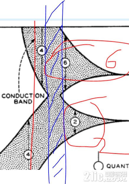

根据电子壳层和亚壳层分布可知,s对应2个允许态,而p对应6个
如果是N个原子,那么分别对应2N和6N个:
所以这里是2和6:
但是要注意:虽然p层有6个允许态,但是对于硅锗等半导体,实际上只有两个电子占据:
随着间距继续减小,P层下面那条线下移,S层对应的线上移,两者在某点开始,要融合到一起,如蓝线所示:
间距继续减小,能级会变成上下两个,上面的叫导带,下面的叫价带,现在两个带平分秋色----允许态是一样多的,都是4个,但是实际电子在0℃被价带独吞了---4个电子全被他占领。
原子间距,是由整个原子要具有最小能量的要求而决定的,单独考虑结合能,应该在下图中最低点,那儿是原子间距。
但是考虑到原子核之间的斥力,间距过小排斥力会很大,所以对于实际原子间距,应该在最小点偏右边一点之处。

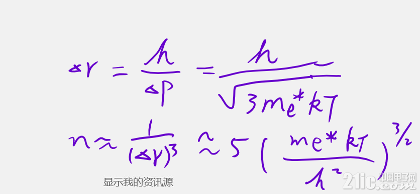

高掺杂浓度为何是10^18量级?
解释:
代入参数可知,临界掺杂浓度是10^18~19量级的。
