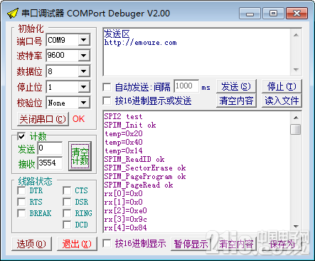

1. W25D16读写
在官网的例程中,提供了W25D16读写的程序,掌握它的使用可用于中文字库的构建。
在功能测试时发现其输出内容如图1所示,并未能完成正确的读写操作。
1 测试输出内容
后经原理图的观察才发现,W25D16的片选端是接到SW2上,出厂时是置于断开状态,故影响正常读写。

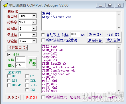

SW2置到连接状态后,即可见到正确的读写效果,如图3和图4所示。
3 读写效果
4 读写效果

3)使用SPIM_PageRead(0,rxtmpdata,256)语句读取,并通过如下语句进行验证,其效果如图6所示。
   for(i=0;i<256;i++)
       printf("rx[%d]=0x%x\r\n",i,rxtmpdata);
6 验证效果
