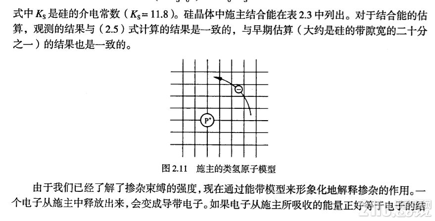

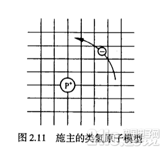

有个神奇的特点:每个汉字、单词都认识,但就是看不懂某句话是什么。
例如下图,这句话是什么意思?
这段话的意思是这样的:
置于电场中的半导体材料,原子核与周围紧密束缚电子之间,相对位置之间会发生失真----原子核不再是在中心,电子轨道不是以原子荷为中心,而是如下图示,产生了电极化。
物理学中知道,用介电常数来描述电极化,介电常数是真空中电场强度和加介质后电场强度之比,而半导体材料的介电常数特别大,硅是12,锗是16,介电常数特别大,意味着半导体材料中任意原子核上等效电场大大减小,这个特征决定了施主的第5个电子,行为上更像是氢原子中的电子,只不过做两个修改而已:一是用硅的介电常数代替氢的真空介电常数,二是用有效质量代替m。
有了上面的理由,才能合理的套用的类氢原子的波尔模型。

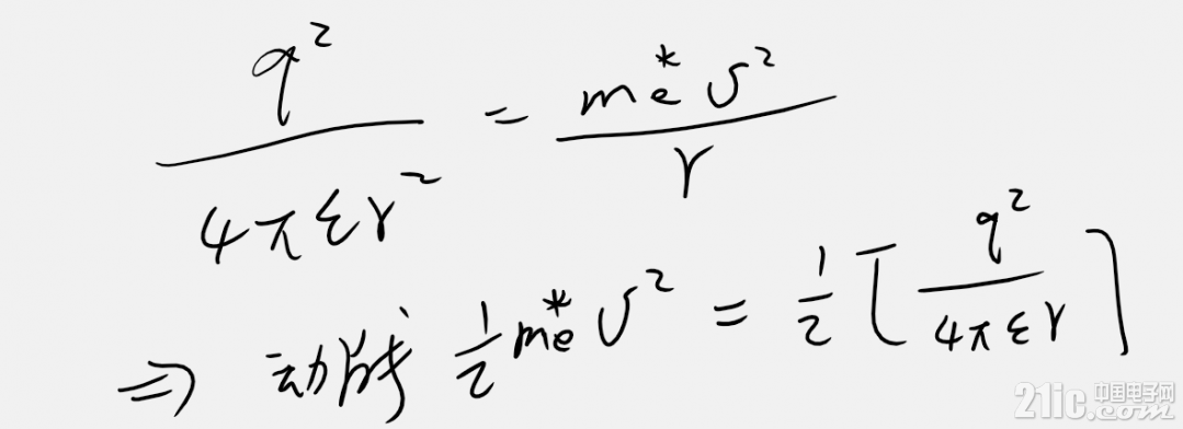

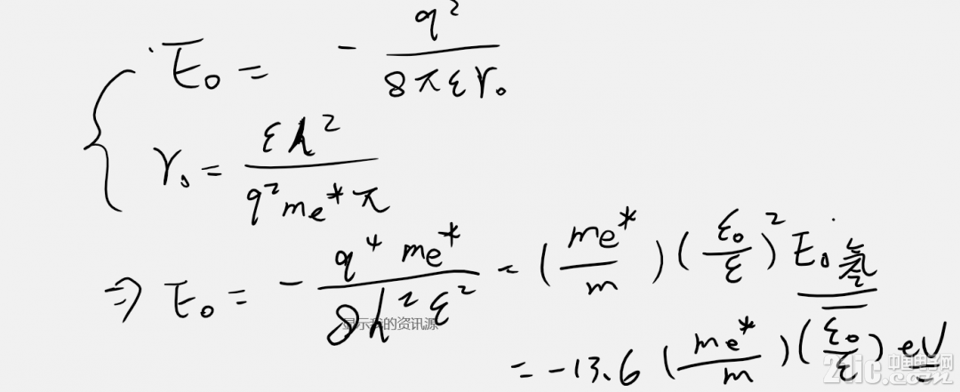

根据中学物理知,电力和离心力要平衡,于是有:
也就是说:动能=势能的一半!

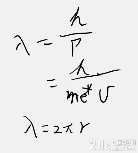

然后套用德布罗意假设和波尔条件:
据此可得总能量E0=动能+势能

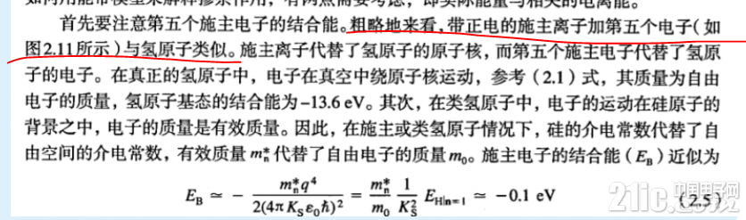

教科书上说的【结合能】,貌似是有问题的,应该说成是【电离能】,或者两者是一个意思?
教科书上公式2.5,是把5族掺杂的有效质量近似成m,即me*/m=1,然后介电常数取12,于是-13.6/144=0.09≈0.1eV

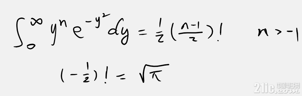

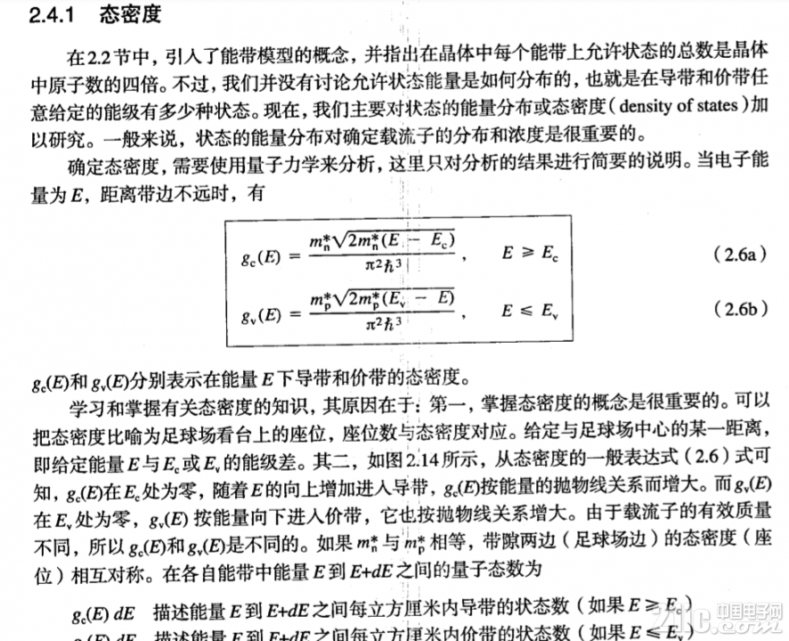

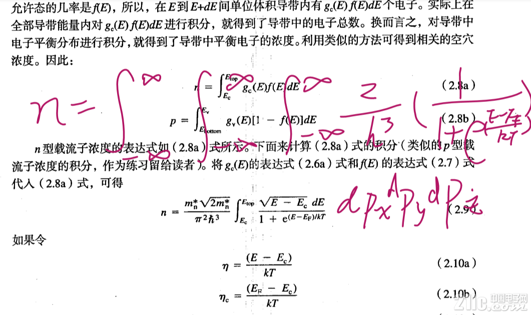

2.4节的态密度,没有点数理基础,也是不大容易看懂的。
其中的数学知识,前面复习过了,建议记住误差积分的结果。

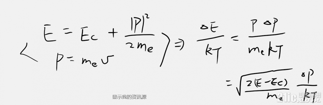

态密度的公式是直接给的,如果简单推导也是可以的:
注意到能量E和导带能量Ec之差在开根。

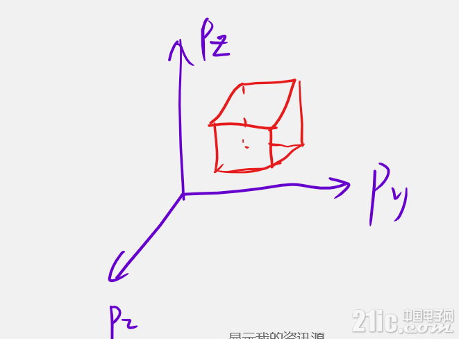

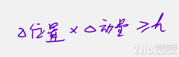

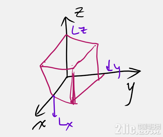

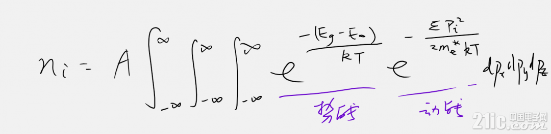

对于一块晶体,可以在直角坐标系下对其建模,边长分别为Lx,Ly和Lz:
经典力学中的动态研究,主要是研究物体所在的位置和动量的,所以还要对动量建模:
这个东西,就是传说中的线性动量空间。
联系位置和动量之间关系的,是中学就接触过的不确定原理:
第一个图的体积公式,小学就学过了:
受不确定原理的约束后,第二个图动量空间下的体积公式为:
所以结论特别简单,所谓的电子允许态,或者说允许的动量,对于单位体积晶体,就是h^3
所以,公式中的h^3,就是这么来的:
但是要完全表征一个量子态,需要4个量子数,而直角坐标系只有3个量,还缺一个,所以要把泡利不相容原理改成:每个动量空间的小盒子中,只能允许有两个电子,而且自旋方向要相反。
所以,实际上是个3重积分,教科书上简化成了一次积分:
积分公式中允许的态数为何不是1/h^3,而是2/h^3?上面有两个红字:两个电子

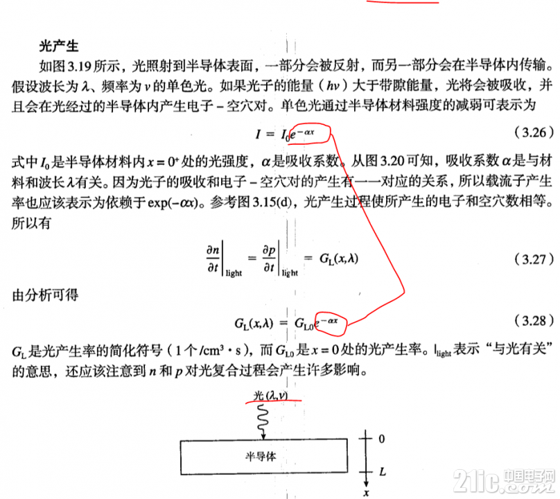

光产生:
这一段话,主要讲两个意思
一个是表层上的,光照强度定义了单位时间进入半导体的光子数目,相应地,也定义了载流子对产生的时间速率。

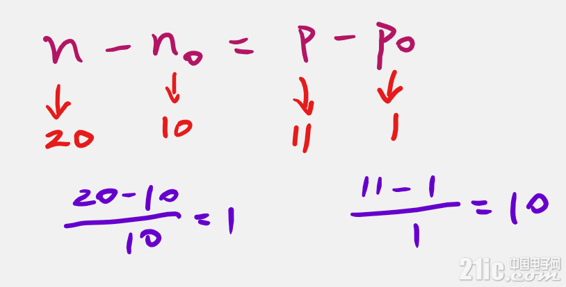

另一个是隐含的,表层意思决定了所谓的少子注入,随便举个数值例子:
对于N型材料,虽然光照所导致的电子和空穴成对出现,两者数目一样多,但是站在百分比的角度看,少子空穴浓度所增加的比例,远大于多子电子的浓度比例,尽管平衡时n0远大于p0!
这就是和直觉不符的少子注入。

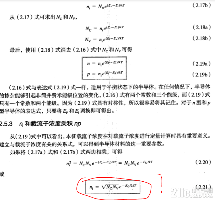

关于本征载流子浓度的平方的理解:
要想解释清楚ni的形式为何如此,需要借助于量子的概念,用到不确定原理和泡利不相容原理,难度可不小。
下面简单的定性解释。

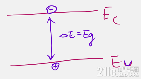

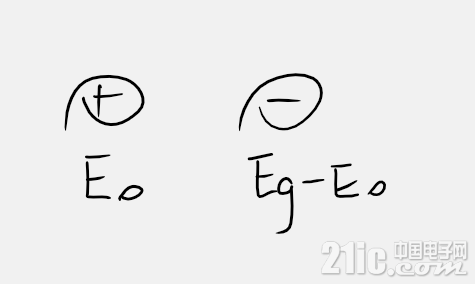

本征半导体为例,想把电子从价带顶升到导带低,所需的最小能量是带隙能量Eg,此时电子是静止的,空穴也是静止的。
也就是说,要产生静止的电子-空穴对,所需的电离能是Eg.
能量的分配:可以随意分配给空穴的是E0,那么剩下部分Eg-E0分配给电子,后面将会看到,E0的大小对结果是没有影响的,所以E0随意。

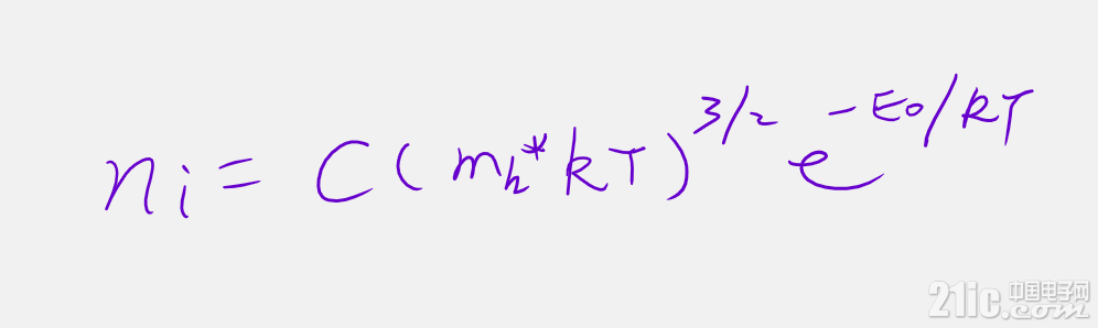

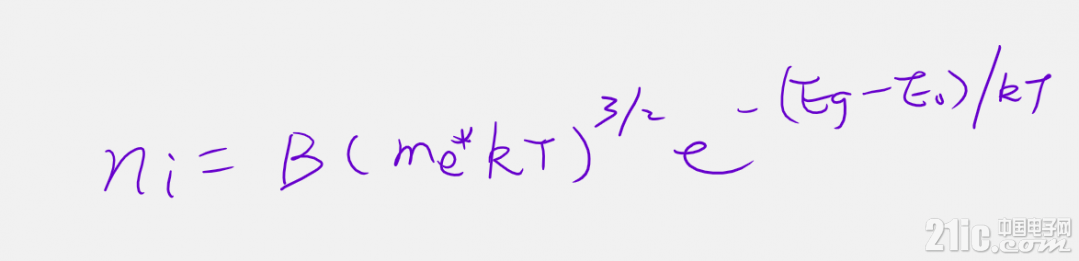

通过前面的复习已知,电子和空穴的浓度,可以理解成是由其能量决定的,而能量分为动能和势能,所以有:
根据前面说的误差积分公式,可以计算出ni为:
式中AB为与温度无关的常数。
使用相同的手段,可以计算出对于空穴有:

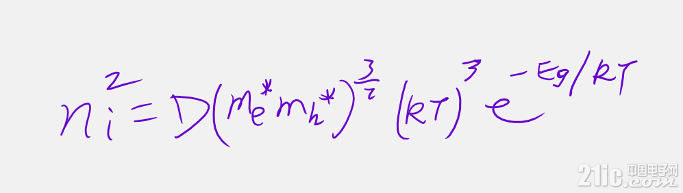

对上面计算出的电子和空穴的ni相乘,得:

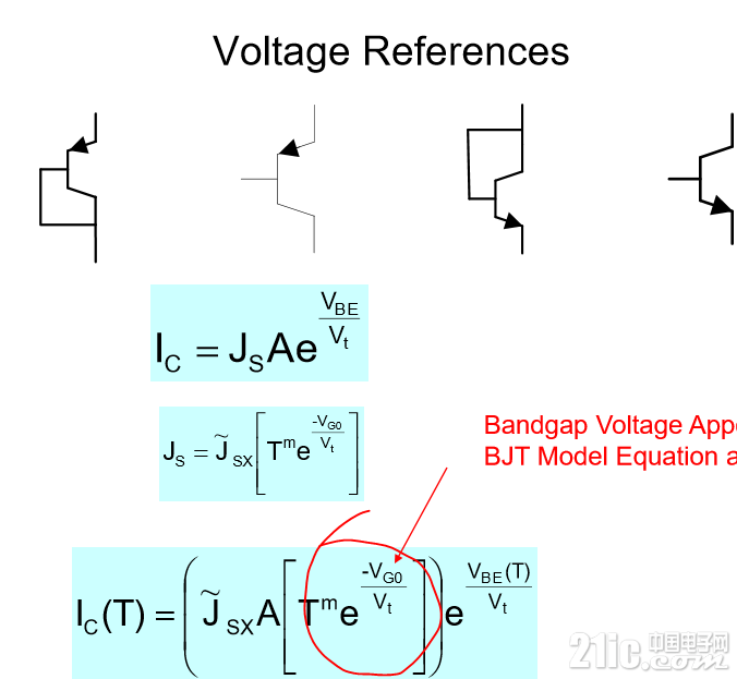

ni^2是温度的函数(与参杂浓度无关),注意下面这两项和温度相关项,其中T^3/2项,相比于指数项,在较大温度范围内可以忽略。
通过这种理解方式,可以获取对ni^2的直观理解,后面研究基准电路原理,要使用这个知识点。

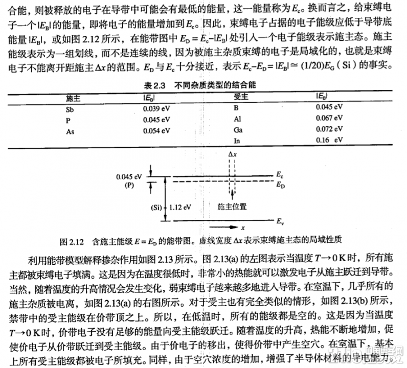

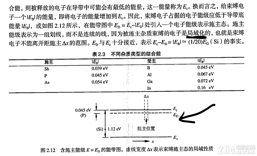

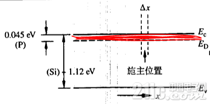

施主的能级表示,为何用点划线,而非普通的实线?
上文已经说过,掺杂带来两个难题,一是掺杂原子是稀疏随机地分布在周期性晶格阵列中的,没有规则性,二是施主的电子有3种可能的状态,既不在导带也不在价带中,而是在一个类氢轨道上:
也就是说,这个电子不敢太野,只能束缚于施主周围团团转,根据这个模型计算出的数据是:在硅中低于导带50m eV,锗中是10m eV级别的:
图:在硅中的施主或受主的结合能,是50 m e V
注:根据这个模型的适用条件知,计算出的数据,电压要想有这个能量,只适用于该电子在掺杂原子周围情况,不允许这个电子位于普通晶体周期性阵列中,否则模型失效。
所以当施主没有被电子占领时,是局部中性的,所以施主的能级图,只是表示电子在该状态下的空间位置信息而已,点画线的含义就是这个。
而且上面数据计算出的只是最低能级而已,即便是氢原子,除了基态,还有激发态,所以实际能级占领了整个ED到EC之间的区域,绝非只占据ED能级:
只不过由于电子优先占据最低能级,所以ED能级是主要的。
