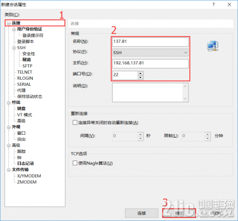

新建SSH会话示例
  1. 从"文件"菜单中选择"新建"。将显示"新建会话属性"对话框。
  2. 从"协议"列表中选择"SSH"。
  3. 在"名称"中输入会话名称。
  4. 从"主机"中输入目标SSH服务的主机IP。
  5. 从"端口号"中输入SSH服务的端口号"22"。
  6. 单击"确定"创建新会话。
  7. 使用创建的会话按照"与会话连接"中的描述建立连接。

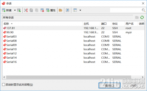

与会话连接
  1. 从"文件"菜单中选择"打开"。将显示"会话"对话框。
  2. 选择要连接的会话。
  3. 单击"连接"。
  4. 如果没有新建过目标会话,则点击本页面右侧目录中的"新建串口会话"或"新建SSH会话"来新建会话。

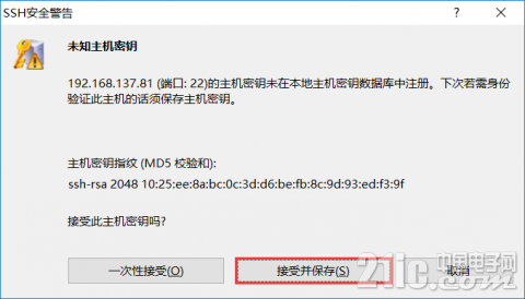

  1. 在会话对话框选择目标SSH会话并单击连接。
  2. 可能弹出询问"接受此主机密钥吗?"的对话框,选择"接受并保存"。

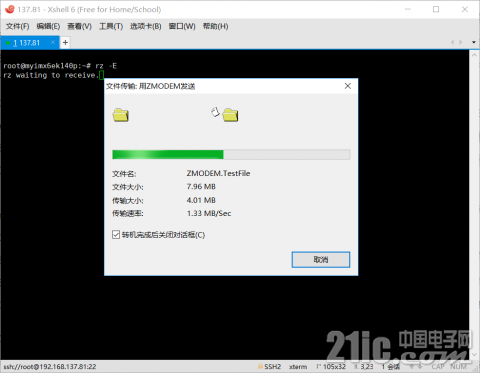

文件传输
使用 ZMODE 由 Windows PC 向开发板发送文件
  1. 从Windows文件资源管理器中选择要传输到开发板的文件。
  2. 拖动文件并将其放在Xshell中对应的开发板终端窗口上。
  3. 文件传输自动执行。
使用 ZMODE 由开发板向 Windows PC 向发送文件
  1. 开发板上执行 sz <FileName>。
  2. 在 Windows PC 弹出的对话框中选择文件的保存位置。
  3. 等待文件传输完成。
其它说明
  SSH 终端下的 ZMODEM 的传输速度可以达到2MB/秒。
  串口终端下的 ZMODEM 的传输速度在20KB/秒左右。
