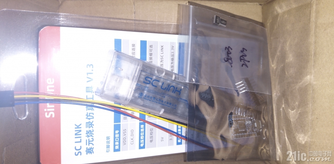

一、题外话——开箱没想到二姨的效率那么高,今天就收到二姨寄来的快递。迫不及待的开箱。
一份说明,一块烧写器,一根下载线,一块SC92F80003最小系统系统板和两片SC92F8003样片 。
二、项目规划

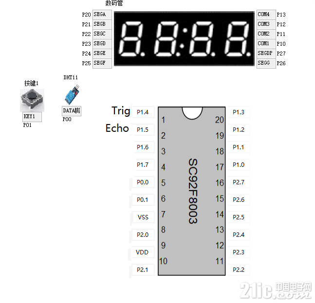

计划使用SC92F8003制作多功能测量模块。测量的参数有温度、湿度和距离。其中:
1.温湿度计划使用DHT11;
2.测距通过超声波测距传感器;
3.通过4位共阳数码管作为显示;
4.可通过按键切换测量参数。
三、电路图

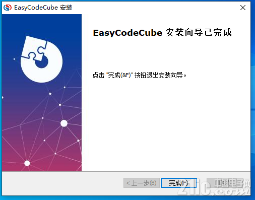

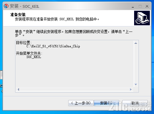

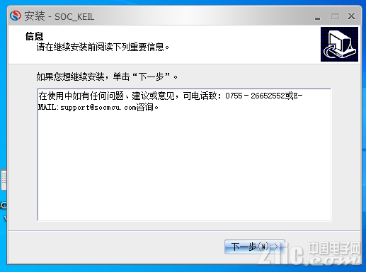

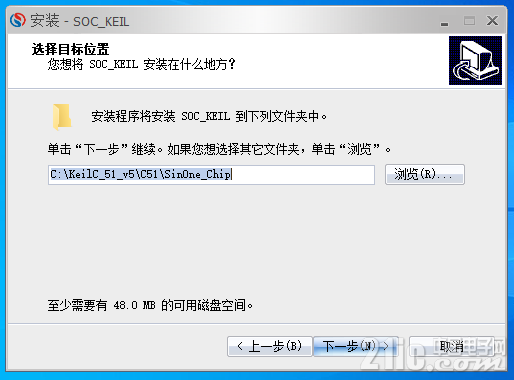

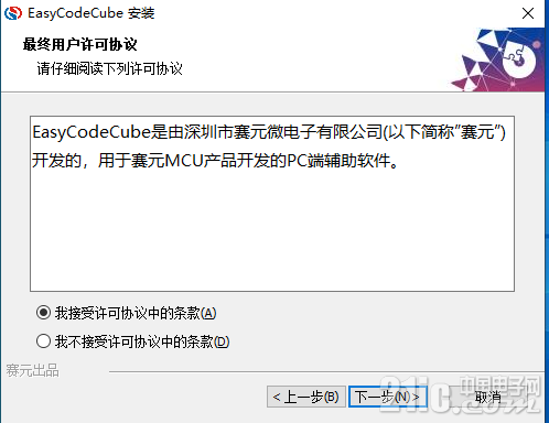

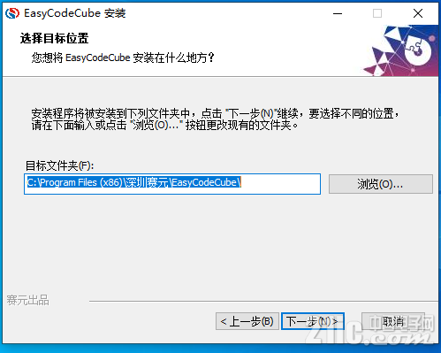

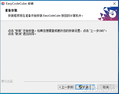

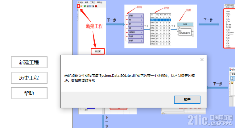

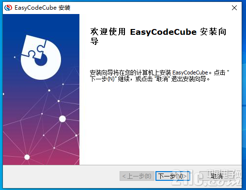

四、EasyCodeCubeV2.1.3安装

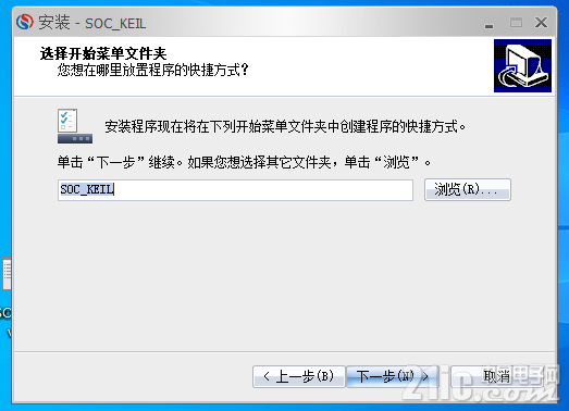

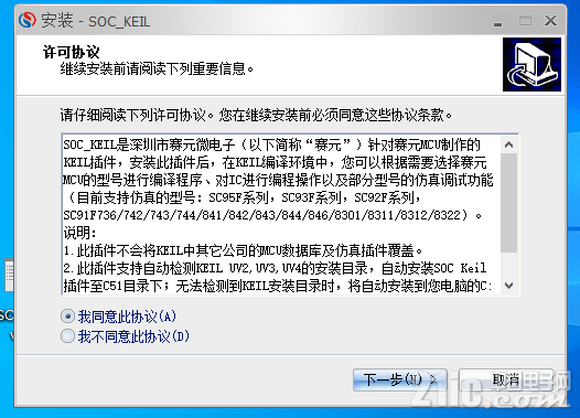

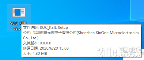

在WIN10 1909上安装EasyCodeCubeV2.1.3过程如下:
安装SOC_KEIL插件:
运行后却出现错误:
只能在win8.1下重新安装,安装后正常。再提一下,keil C51安装路径中不能有空格,比如C:\keil v5,这样会导致SOC_KEIL虽然可以安装成功,但是keil还是不会出现SOC列表。

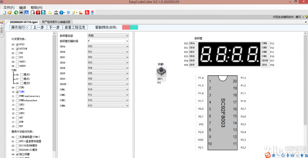

五、软件配置
1.打开软件,出现开机动画:
2.在软件首页点击新建工程图标:
3.选择SC92F8003,点击开始项目:
4.DHT11外设设置:

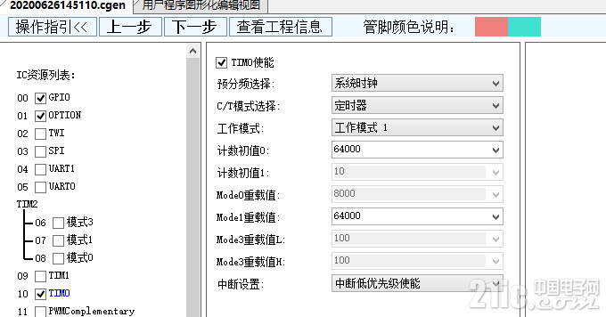

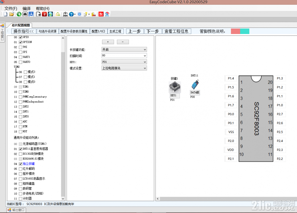

5.按键外设设置:
6.共阳极4位数码管设置:

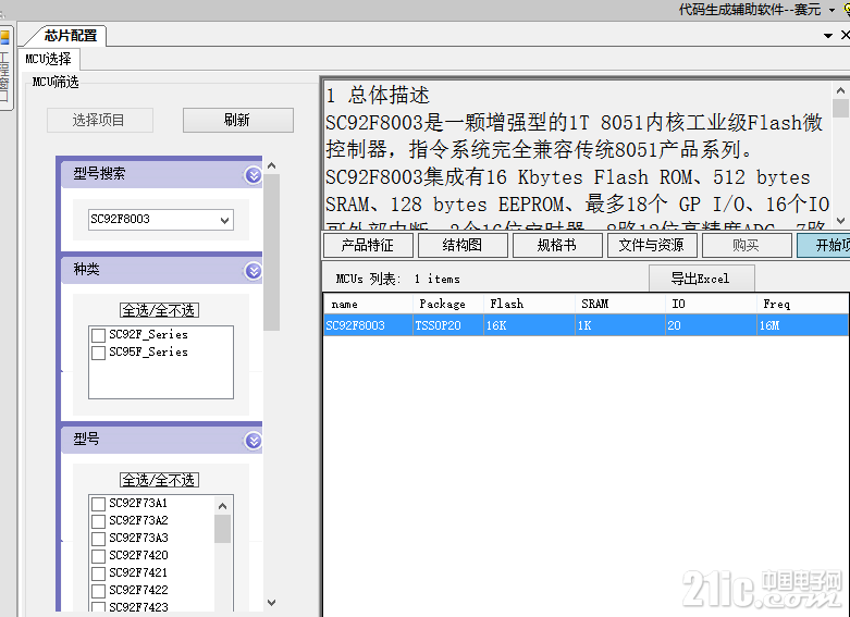

其中有一个问题如黑框所示。SC92F8003没有P3等接口,为何会有P3等接口选项?建议厂家修改这一部分。六、编写程序(以编写数码管程序为例)

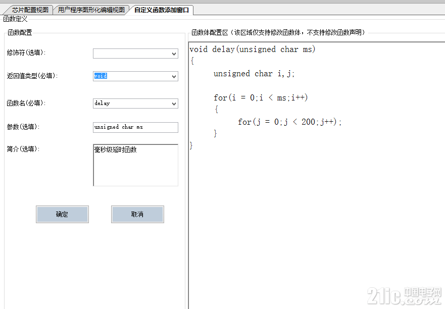

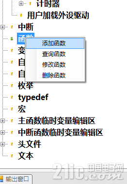

自定义添加delay函数:
不知为什么,点击确定后函数体内的代码消失了?
先不管那么多了,将流程图完善。

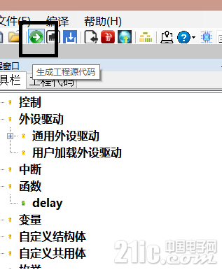

点击生成工程:
并编译:

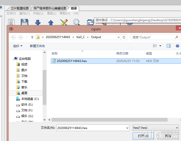

先选择烧录:
打开选择hex文件:
点击option配置参数,点击自动烧录:

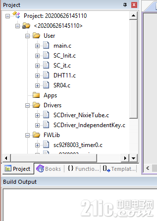

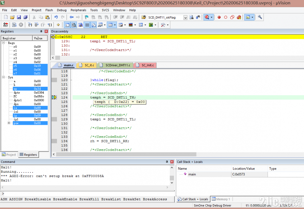

捣鼓了半天官方的DHT11例程,结果都没有成功,于是乎只能自己写驱动,通过易码魔盒搭建软件框架。新的配置和软件流程图如图:
生成代码后,添加DHT11(在此感谢网友WoodData编写的驱动。本人根据此驱动改写)和SR04的驱动:
编译下载至SC92F8003。上电后按下按键,可以切换温度/湿度/距离的测量,并通过数码管显显示。
