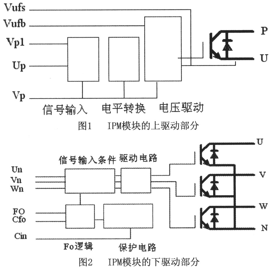

3 智能功率模块 IPM
特点如下:提高可靠性和马达效率(死区时间减少),单电源15V供电,实现低损耗;热阻低,易于散热,简化了设计空间,低成本单模封装,方便了集中安装接散热片,为设计高集成度的电机控制器提供了便利;内置短路、欠压保护电路。且不需要高速光耦隔离,明显减少了电机的死区时间;输入接口电路采用高电平驱动逻辑,消除了旧产品低电平驱动方式对电源投入和切断时的时序要求。增强了模块自保护能力;输入信号端内置下拉电阻,外部无须再下拉电阻,可直接由DSP或3V级单片机驱动。
如上图所示,图1为IPM模块的上驱动部分,图2为IPM模块的下驱动部分。一个完整的DIP-IPM模块包括三个上驱动部分和一个下驱动部分,在图1中给出的只是U相的驱动电路,V、W相与U相的电路完全相同。下面就结合内部结构对模块进行说明。
UP,VP,WP,UN,VN,WN,控制信号输入端子,此为控制开关运行的信号输入端子,信号为电压型。这些端子在模块内部与5V CMOS施密特触发电路相连。各信号线可直接与单片机输出口连接,无需接光耦隔离。
P为逆变器直流母线的正电源端。在模块内部,此端与上臂IGBT的集电极相连。为抑制直流母线引线和PCB上寄生电感引起的浪涌电压,应在非常靠近P,N端子处加平滑电容或具有良好频率特性的小薄膜电容。
N为逆变器直流母线的负电源端(主电路地)。在模块内部,此端与下臂IGBT的发射极相连。
