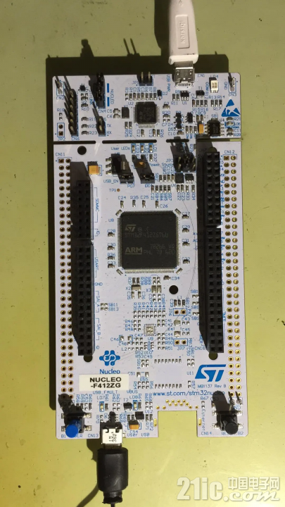

为了生成一个USB设备应用,之前测试使用的NUCLEO-F411RE板子不再适用了,这次换了一个支持USB应用的板子:NUCLEO-F412ZG:
decoding|  楼主 | 2020-6-21 12:25 | 只看该作者

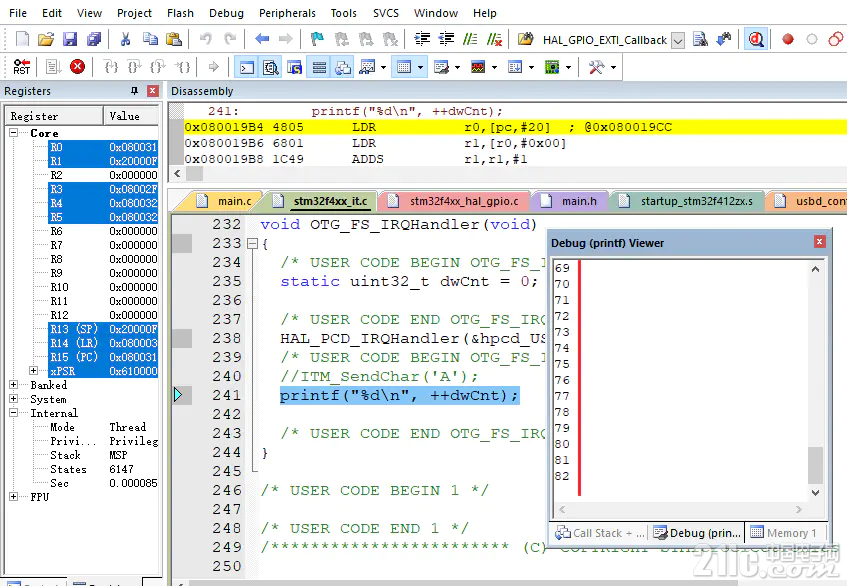

使用STM32CUBEMX针对F412ZG板子生成一个KEIL版本的、支持USB设备的最基本的例程(模拟USB鼠标),将上一讲中的retarget.c文件添加进来。在文件 stm32f4xx_it.c 中找到中断处理入口函数 OTG_FS_IRQHandler(),添加一个打印变量的语句:
printf("%d\n", ++dwCnt);     //dwCnt是预先定义的对USB中断进行计数的变量
decoding|  楼主 | 2020-6-21 12:26 | 只看该作者
编译、下载、进入debug、全速运行,看到printf输出数据如下:
decoding|  楼主 | 2020-6-21 12:27 | 只看该作者
板子通过USB连入PC后,可以看到USB设备枚举过程中,USB中断被进入了82次(这个数值每次测试可能有轻微变化);用类似方法可以打印USB通讯过程中的双向数据,便于理解USB通讯原理或排错。
