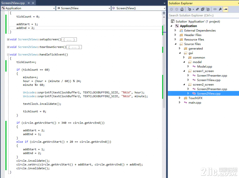

为了让时间显示不断变化,一个通常的想法是:利用STM32的定时器。而在touchgfx中,实现这个功能变得更加简单:touchgfx直接提供了一个“滴答”函数(以及自动运行这个功能的机制)---- handleTickEvent()。
 楼主| features 发表于 2020-6-21 13:18 | 显示全部楼层
限于**篇幅,关于这个函数的具体解释请见touchgfx的API说明手册,这里直接展示如何应用他:
 楼主| features 发表于 2020-6-21 13:19 | 显示全部楼层
上图中在Screen2View.hpp中添加了 handleTickEvent() 函数声明和一个变量 tickCount (记录tick的数值,逢60进位)。然后在Screen2View.cpp中实现handleTickEvent() :

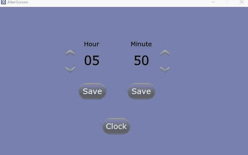

 楼主| features 发表于 2020-6-21 13:20 | 显示全部楼层
模拟器运行效果如下:
还需要最后一步:处理圆弧,让他动起来!圆弧动画的原理:定时更新圆弧的起始位置和结束位置。增加2个变量addStart、addEnd,分别控制首末位置的“增量”,addStart==2、addEnd==1时,起始位置变得快、结束位置变得慢,看起来就是圆弧长度在缩短;反之,圆弧长度则不断变长(不理解这个算法没关系,看下面图示):
 楼主| features 发表于 2020-6-21 13:21 | 显示全部楼层
 楼主| features 发表于 2020-6-21 13:22 | 显示全部楼层
细心的你可能已经看到:设置页面里设置的是分钟,但运行页面里分钟却是按秒变化的 ---- 这个bug留给你修改吧。
最后,烧写到目标板上跑跑看!(本讲完毕)
