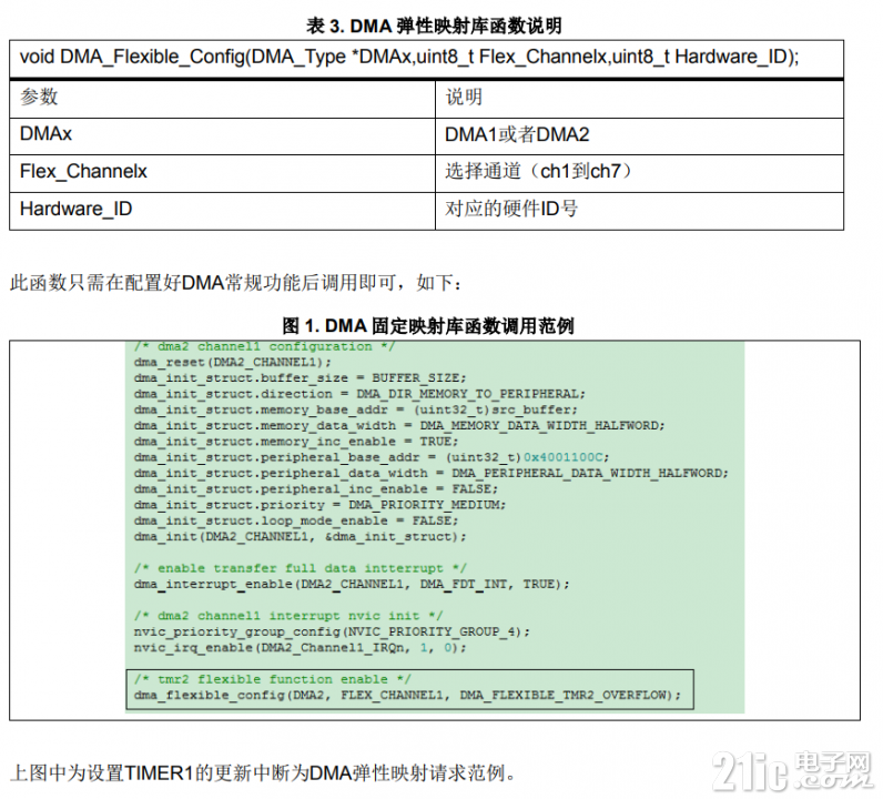

使用 Artery 部分系列 MCU 时(如 AT32F413\ AT32F415\ AT32F403A\ AT32F407),可以使用DMA 弹性映射功能。此功能使得 DMA 的通道配置更加灵活,可以将某外设的 DMA 请求通道指定到DMA1 或者 DMA2 共 14 个通道中的任意一个通道。(如:可以将 SPI1 接受数据的 DMA 请求指定到DMA1 的通道 7)。本指南将介绍如何使用 DMA 弹性映射请求,从而使得 DMA 传输变得更加灵活多变。

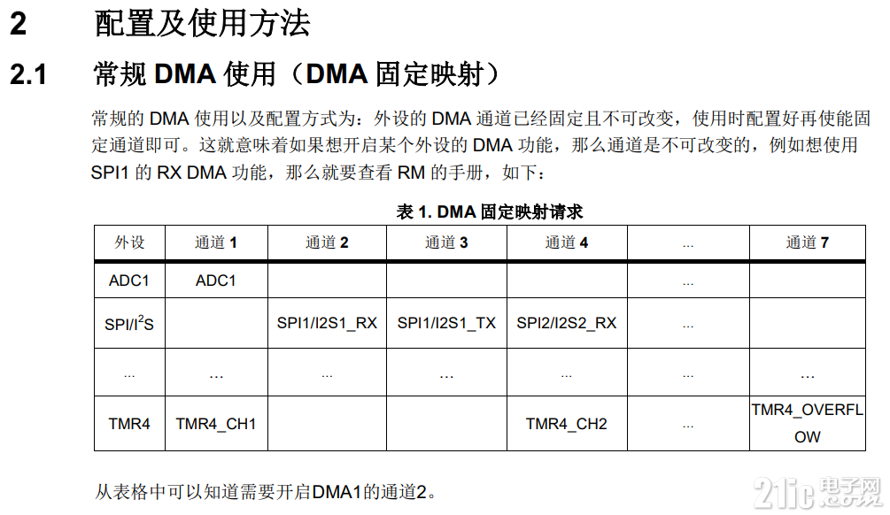

常规 DMA 使用( DMA 固定映射) ........6

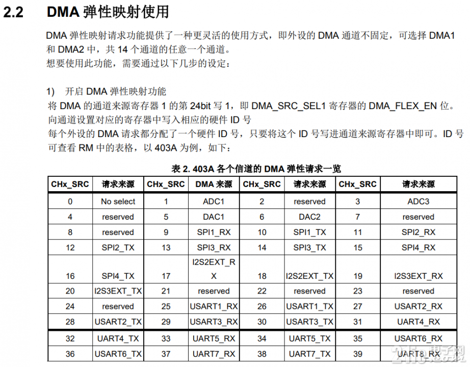

DMA 弹性映射使用 ....................... 6

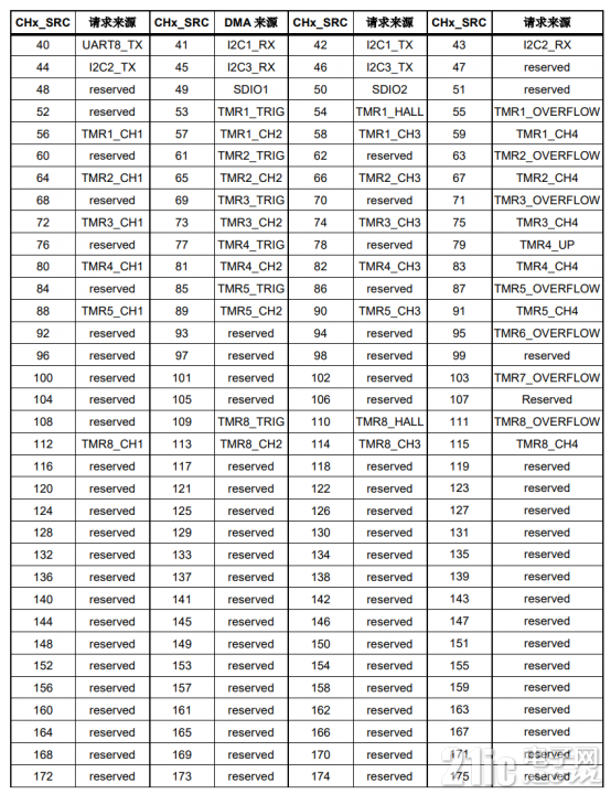

上表中的 CHx_SRC 设定值就是硬件 ID 号,将这个 ID 号写进通道来源寄存器中的对应通道 bit 位就可以了。例如:要将 SPI1 的 RX 的 DMA 请求映射到 DMA1 的通道 7,那么就要将 0x09 写入到DMA_SRC_SEL1 寄存器的 CH7_SRC[23:16]。其他配置与常规 DMA 配置相同通过以上 3 步的配置,弹性映射功能即可使用。注:DMA1/2 的 DMA_FLEX_EN 必须要同时设定为 1 或 0 时,DMA1/2 的映像模式必须一致。无法 DMA1 是固定式映像,DMA2 是弹性式映像。
2) DMA 弹性映射库函数使用以上的配置在BSP中的dma.h\dma.c的库文件中有提供相应的库函数,使用者只需调用库函数即可完成DMA弹性映射模式的配置。库函数说明如下:
