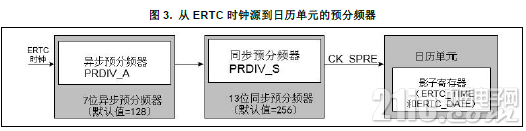

ERTC 日历 ...................................... 6
初始化日历表 ................................. 7
ERTC 时钟配置 ............................ 7

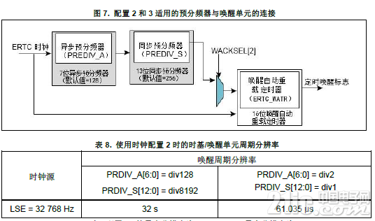

ERTC 定时唤醒单元 ................... 12
编码自动唤醒单元 ............................ 13
最大和最小的ERTC 唤醒周期 ......... 13

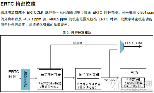

ERTC 精密校准 ............................. 16

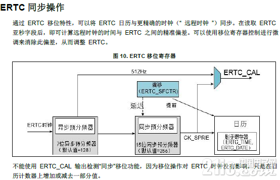

ERTC 同步操作 ........................... 17

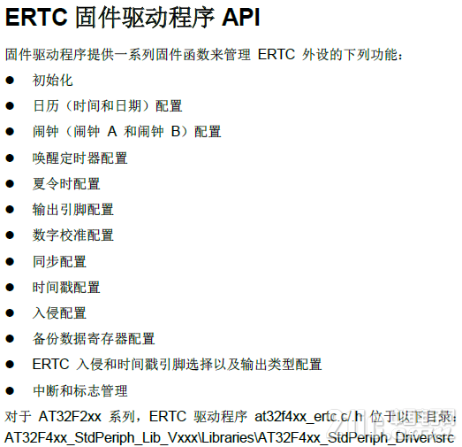

ERTC 固件驱动程序API ................ 27
开始使用ERTC 驱动程序 ............27
时间和日期配置 ........................ 27
闹钟配置 ................................... 27
ERTC 唤醒配置 .......................... 28
输出配置 .................................... 28
数字校准配置 ............................... 28
时间戳配置 ................................ 28
入侵配置 ..................................... 28
备份数据寄存器配置 ................. 29
