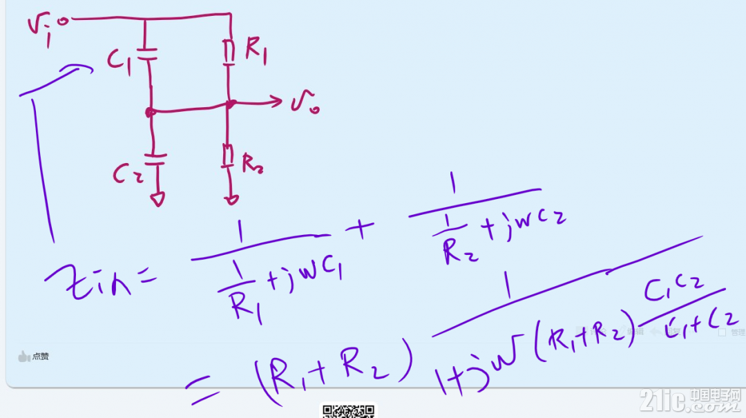

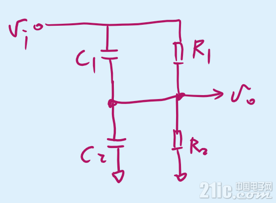

频域分析,和时域分析,几乎是平行的关系。
如果示波器的输入阻抗是1M,那么对于10:1衰减,R2为100k,R1=900k
此时,即便示波器输入电容是1pF,这个电路的带宽也只有2M左右:

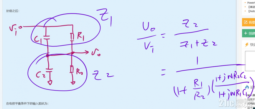

补偿之后:

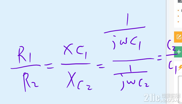

在电桥平衡条件下的输入阻抗为:
电压增益为:
非常明显,R1C1=R2C2时,传递函数完全与频率无关,即带宽为无穷大。

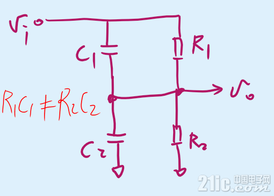

电路未能完全补偿时的计算:
可以计算出Z1为:
根本不需要计算,可以直接写出Z2为:
于是传递函数就容易计算了:
电路太简单了,不想花时间计算了。
