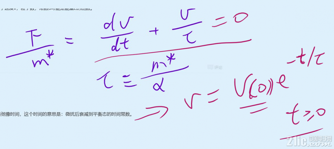

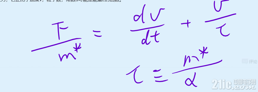

那么根据牛二定律:
式中的阻力是粘性力,它正比于速度v,粒子数,常数α可能是能量E的函数。
化简得:
式中tao,是弛豫时间,这个时间的意思是:微扰后衰减到平衡态的时间常数。
于是关键问题来了:一开始假设能量为E的粒子群,它们的最初的速度相同,只有一个速度V,施加外力作用后,有个速度增量v(0),然后随着时间消逝,粒子在不停地和晶格碰撞,碰撞会导致速度有变化,于是这一群粒子中,能量处于E的附近的,数目在减少!!!!!!此时如何说一群粒子的速度为v???
奥妙在于,这一群粒子中,因为碰撞导致能量为E的粒子数目减少,但是其它群必然会产生相同数量的粒子,能量在E附近,来弥补这个损失,而且更重要的是:新来的这群粒子没有增量速度!!!
①原来的粒子有个增量速度,新来的粒子没有增量速度,宏观上看,等效于粒子速度在减小,由于响应电流密度J=qnV,速度在减小,意味着电流也是衰减的。
②宏观上,能量为E的粒子数目没有变化。
