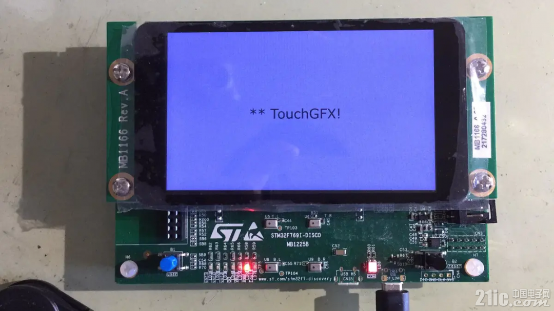

“你好”2个中文字没有显示出来呀?!对应的,显示了2个 * 号(这正是图二中配置的)!难道是VC模拟器的问题?用IAR重新编译、烧写到 STM32F769I-DISCO 开发板中(如何在IAR中正确烧写片外flash,见上一篇**),结果也是乱码:

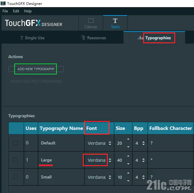

回到Designer中,这里要重点说说 Typography 这个概念,网络上一般翻译为 “字体排印” ,我称之为 “字体类”,它包含了一种字体的名称、大小、色深、通配符等属性,TouchGFX中显示的任何文字,不论英文还是中文,必定属于某一种字体。
 楼主| peripheral 发表于 2020-6-23 18:54 | 显示全部楼层
只是,Designer默认的任一 字体类 的字体是 Verdana ,这是一种西文字体,是不支持中文显示的,所以造成乱码:
图中,字体类Large 的 Font 是 Verdana,只能显示西文(但Designer的界面上能显示 “你好” 这2个中文字,呵呵了)。为了显示中文,就得设定中文字体 ---- 创建一个字体类,并且将它的 Font 设置为一种中文字体。
 楼主| peripheral 发表于 2020-6-23 18:55 | 显示全部楼层

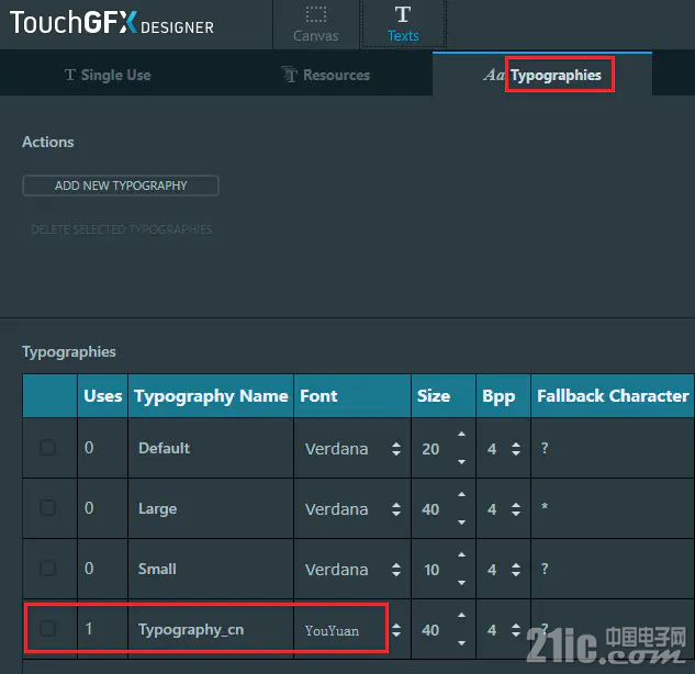

在图中,点击绿色框框中的 ADD NEW TYPOGRAPHY 按钮,弹出一个创建字体类的窗口:
为新字体类取个名字:Typography_cn,在 Font 下拉列表中,选择 YouYuan,即 幼圆字体 (当前的Designer 4.10版本界面貌似不支持中文,呵呵了)即可
 楼主| peripheral 发表于 2020-6-23 18:56 | 显示全部楼层
在textArea控件中重新设置Typography:

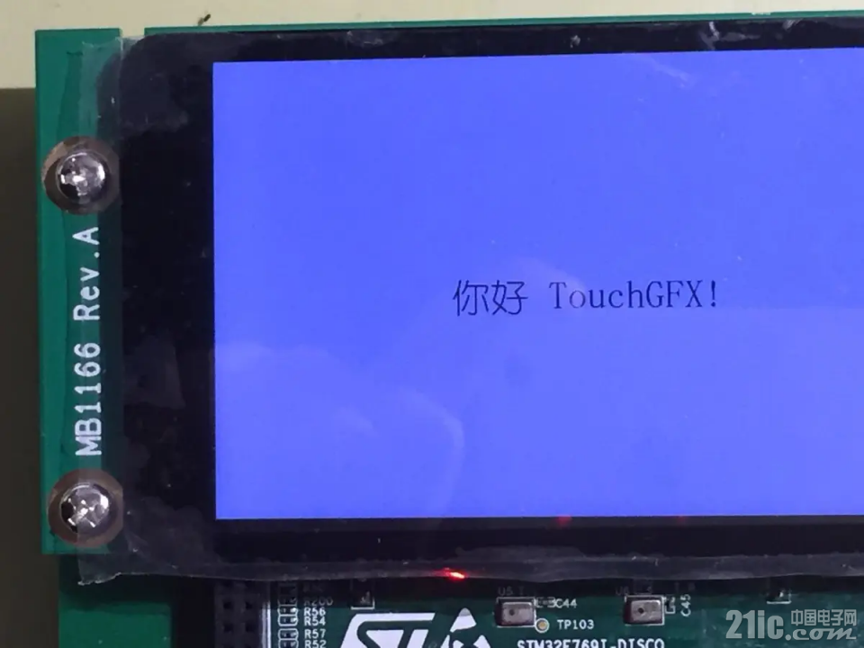

这是下载到目标板运行的情况:
