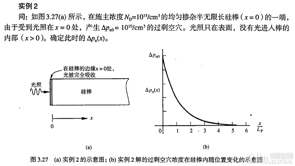

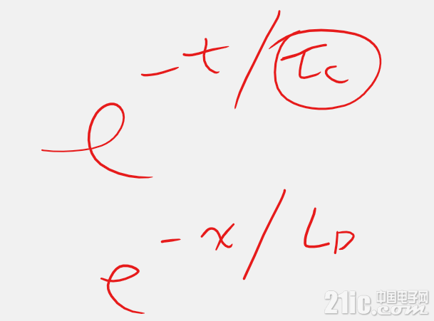

2,我前面已说,不但是在电路理论中,还是其它物理情形,指数解出现的概率是80%以上。
所以求解扩散方程,必须窜上去就能写出解的一般式。
如果是空间相关项,那么指数中的分母,要么是扩散长度,或者德拜长度,如果是时间相关量,那么分母是寿命货弛豫时间。

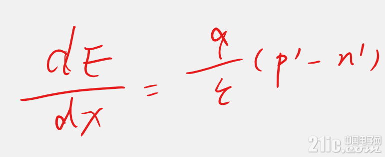

要是把这个条件,理解成下式,就错了:
原因在于如果两者之差真等于零,那么电场就没有变化了:
所以电中性条件,里面有陷阱,一不留神就会出错。
