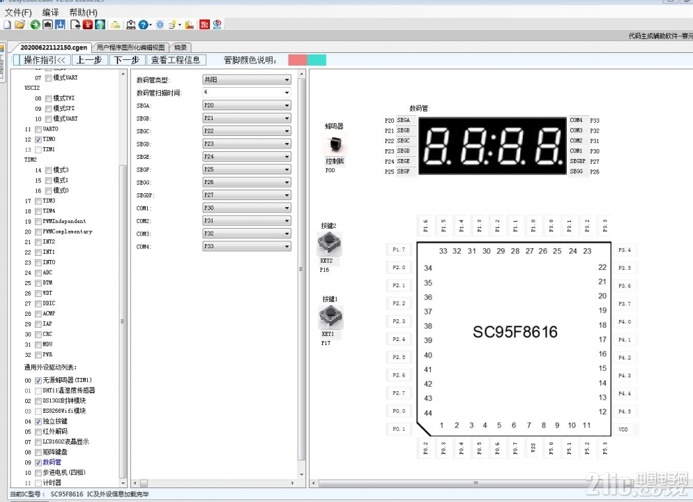

收到工具,很喜欢赛元的任何产品,从91开始,自己买的还有奖品都有不少,尤其这次的奖品太给力了。   自己喜欢动
手,焊了一块最小硬件系统。并用赛元的奖品搭建好硬件。
    开始新建文件,这个倒是一下就看明白了,直接在IC资源打勾,然后配置管脚,就拿我做时钟的数码管来说,这个赛元
魔盒真是很神奇,超级强大直观。以前自己学数码管,前前后后可是花了我很长时间学会,这还是在芯片引脚P×0到P×
7顺序的情况下,可是接触PCB,引脚排列就开始打乱了,为了PCB走线,又花了好多时间,才理顺在不同引脚上怎样写程
序。   在来看看这个赛元神奇的易码魔盒,只需点击几下鼠标,以前对什么共阳共阴倒不过弯来,还是接在不同IO口,在赛元易
码魔盒面前直接无视,点几下鼠标就行了。顿时心里升起了一股难言的情绪,眼泪一下子在眼眶里打转,这种情绪,在
前面学习数码管时,和在赛元易码魔盒只要点击几下鼠标时所产生感动。这真是,真是的,感动的赛元出来了个超级神
奇的这么好用的不需敲代码,只点几下鼠标,就完成了一个工程。想想前面学习所耗费精力,时间落差太大了,以至于
心里恨恨的躁动起来,这魔盒早点出来多好。

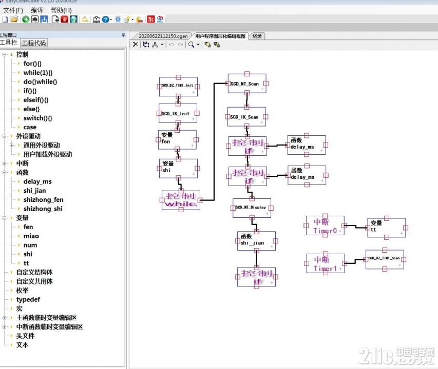

  下一步,图形化编辑视图    看到这里,不得不无奈摇头叹气,被阻挡在这里,无从下手,不会呀。    开始我跳过这
图形化编辑,直接点击生成工程源代码、编辑、烧录进芯片,在Keil一看,好家伙,这赛元易码魔盒真神奇,除了main
是空的,一切都是一个很完整工程项目,这完全是一个划时代的c51图形化的编辑器。    花了几天时间,慢慢明白了怎
样去布局图形化编辑的方法,首先拖进一个封装好的模块到编辑区,然后上下左右走线连接,在点击生成代码、编辑,
到这一步,打开工程窗口里工程代码,找到main.c,点开看看各种模块跑到main()的逻辑排列关系,明白了Keil代码和
图形化挂钩起来的概念。    这个敲代码变成图形化编辑,说起来还真是新奇,使用起来超级好用,直接拖啊,又快又
狠,快不说了,狠直接把Keil扔一边,不用敲键盘了,嘿嘿。     在使用图形化也有了几个问题,自己添加好的执行程
序封装模块,应该在从新新建文件时不消失。   工具栏里的那些系统模块,我发觉可以做各种用户执行代码模块库,很
像PCB里的封装库。用户执行代码制作封装好,添加进系统各自的工具栏定位点里,这个封装模块大家可以制作好,上传
、下载、加载。使用起来,那就更好了。
