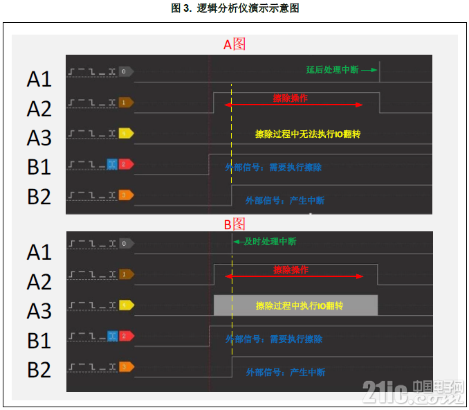

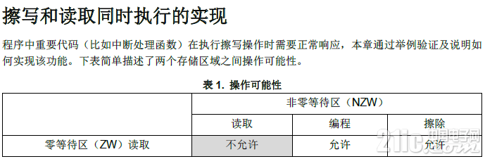

有些应用有着严格实时需求,需要在操作闪存擦除/编程时保证程序仍然能运行及响应一些关键信息来保证整个系统的正常。但是一般存储执行擦写操作时CPU会停止运行,并且花费时间较长,这就会导致一些异常情况的出现。

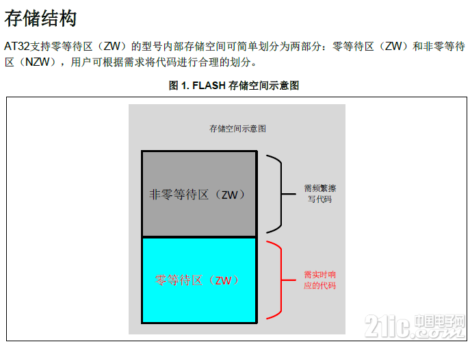

AT32在支持零等待区(ZW)的MCU型号中,可以在程序设计时将不能失速的重要代码放在零等待区(ZW),需要频繁擦写的内容放在非零等待区(NZW),利用非零等待区(NZW)的擦写和零等待区(ZW)的读取可以同时执行的特性实现所需的实时功能。
