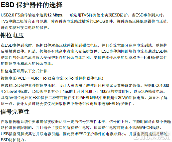

概述
USB接口的可热插拔特性会容易受静电损坏器件,造成死机、烧板、掉线等。在USB接口上设计ESD保护是必要的,USB ESD设计需要满足JS-001-2017 (HBM)和IEC61000-4-2两个标准。HBM要求设备USB接口能够承受高达2 kV的放电,图1和表1为JS-001-2017标准测试波形和等级分类。图2和表2为IEC61000-4-2标准测试波形和等级分类。
这篇应用笔记目的是为设计者在使用AT32 USB2.0进行ESD防护设计时提供设计建议和参考。

概述 ................................... 5
ESD 保护设计要点 ................ 7
ESD 保护器件的选择 ............ 8
钳位电压 .............................. 8
信号完整性 ....................... 8
版本历史 ................... 9
