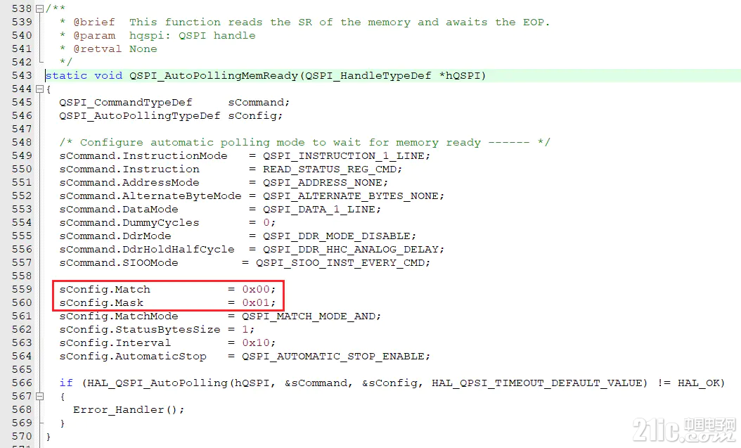

第一步是擦除:
parameters|  楼主 | 2020-6-26 14:44 | 只看该作者
擦除之前,也需要先使能写。发出擦除指令后,要查询此指令是否完成,函数 QSPI_AutoPollingMemReady() 查询FLASH是否进入就绪状态:
.Match、.Mask 的值为什么是0x00和0x01呢?来看看N25Q的数据手册中关于状态寄存器的说明:
parameters|  楼主 | 2020-6-26 14:46 | 只看该作者
需要查询寄存器的bit0是否为0,所以屏蔽字是0x01,目标值是0x00。

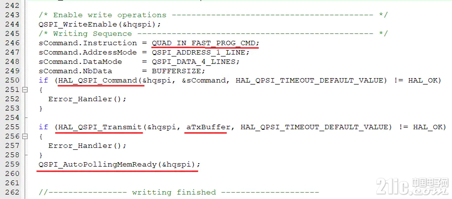

第二步:写入。
parameters|  楼主 | 2020-6-26 14:47 | 只看该作者
待写入的数据(字节类型)保存在 aTxBuffer 中,长度为 BUFFERSIZE,赋值给了 .NbDate 。执行写入后,调用函数 QSPI_AutoPollingMemReady() 查询FLASH是否写入完毕。
parameters|  楼主 | 2020-6-26 14:48 | 只看该作者
以上只是最简单的写FLASH示例,实际使用时,最重要的是要处理跨扇区写的问题,即 当BUFFERSIZE大于FLASH的扇区size时,写第二个扇区时,要重新设置 sCommand.Address(递增;之后的其他扇区照此类推),可参考ST官方的例程 -- “QSPI_ReadWrite_IT” :
