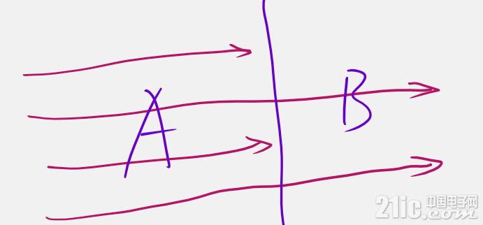

那么这个力线是如何定义力的大小和方向的呢?
粗略地说,力的大小看力线的密度,同样比例下,力线越密,说明电力越强或越大:
如下图所示,A区的电场比B区的要强。
我们知道电荷是离散的,任意电荷量是单个电子电荷量q的整数倍,所以力线也是离散的,为了方便起见,一般定量上认为1个q,对应1条力线,如果电荷量为2q,则要画两条力线。
例如上图中,我们认为A区有4个q,B区有两个q
根据这个习惯,某个区域力线的密度,正比于该点的电场强度,所以,如果这个区域的面积是1,那么这个曲线的力线数目,正比于单位面积处的场强E。

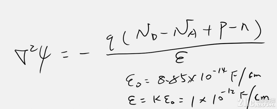

半导体物理中的泊松方程一般式为:
泊松方程的物理意义,是连续性方程,它表示的是力线的连续性。
注意到正散度对应正电荷、负散度对应净的负电荷,无电荷区域则无散度。
所以,千万不要以为电场的散度=0,就以为电场为零。

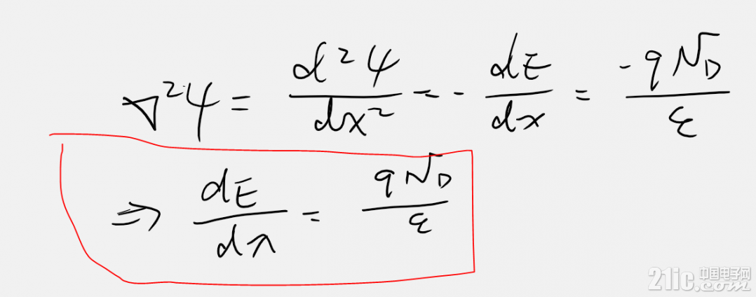

为简化起见,假设问题是一维的,即只看x轴方向的变化,而且假设半导体中只有均匀分布的施主,此时泊松方程为:

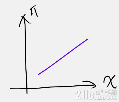

画出力线剖面图:
仔细观察并想象,可以知道力线密度是线性增加的:
方程右边是正比于ND的常数,左边是dE/dx,所以dE/dx是常数,也就是说场E是线性增加的。
如果电场E为定值,那么dE/dx=0,进而要求净电荷量=0,也就说要求空间电荷电中性。

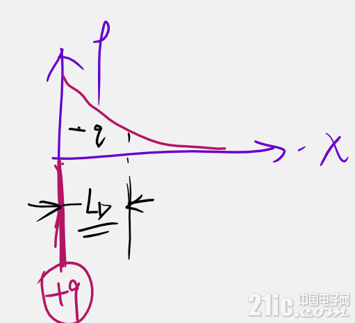

德拜长度LD的物理意义是什么?
一般表达式为:

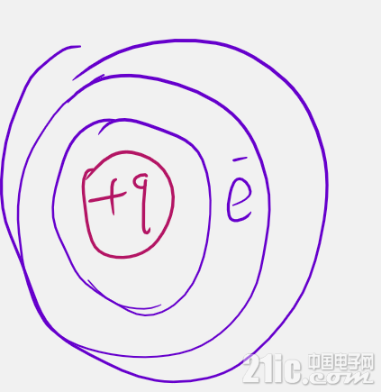

假设有个类似于质点的单位正电荷,周围都是电子云:
需要一个半径为德拜长度的电子云,提供负电荷-q,来完全中和正电荷q
