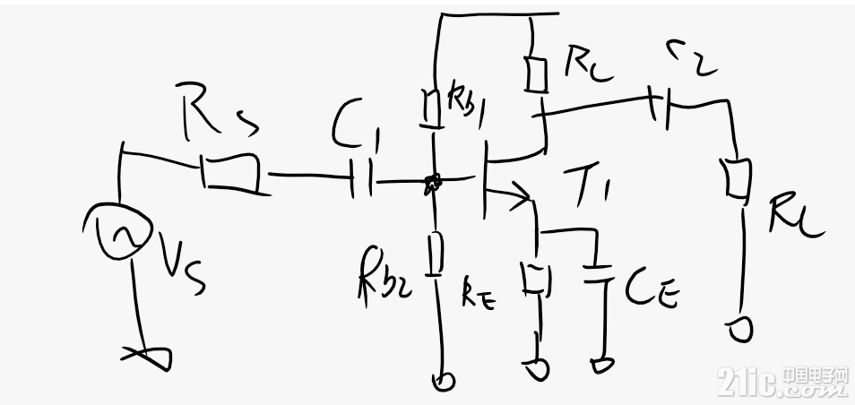

本贴回复一下这个帖子:
方便讨论起见,随便画个常见的电路图:
既然是阻容耦合放大器,那么设计时必然选择C1和C2足够大,大到让某个低频极点以上的范围的信号,能顺利通过,所以电路在感兴趣的频率范围内,实际上是个高通放大器:
在中低频段的频率特性,一般都是这样的:
一般极点P1大于零点Z1,这个特点决定了输出阶跃响应有胃下垂的特征:
在原点处的初始斜率=Z1-P1,是个负的!!!!
治疗胃下垂的原因找到了,补偿方法也就有了,采用简单的以毒攻毒方法----添加一个正的初始斜率,来抵消这个负的初始斜率:

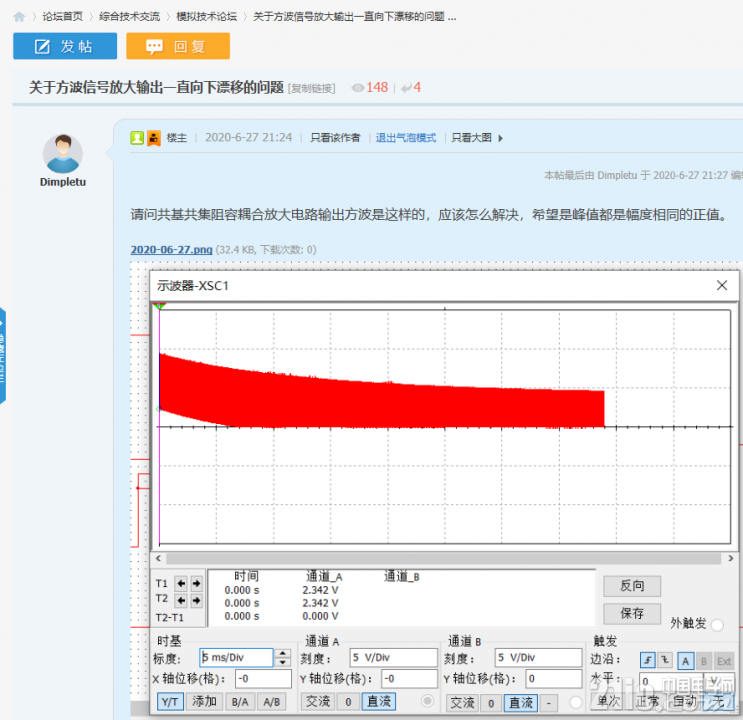

但用仿真的方法得到的波形不是‘胃下垂’,反而是上升呢
