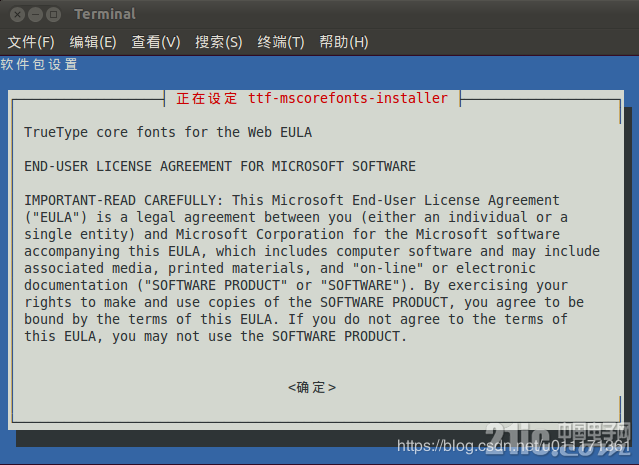

步骤一:sudo apt-get  install wine   ,安装过程中出现需要确定的选项,使用tab键将焦点定位再“确定”按钮上,回车即可,安装完查看是否安装成功 which wine
