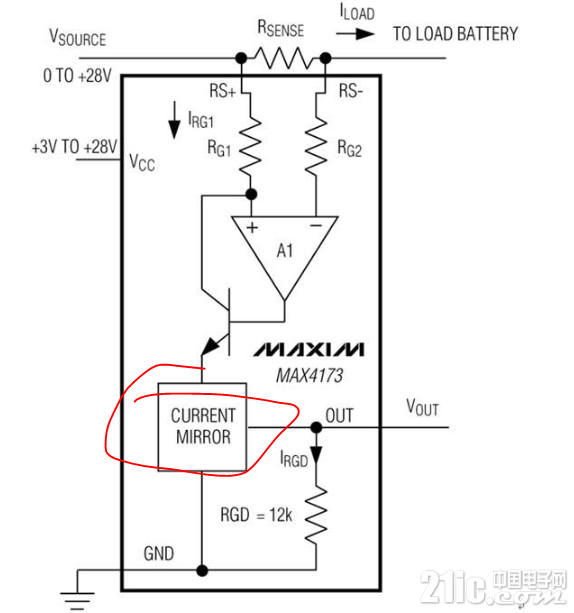

关于实验部分,例如基于电流镜的高边电流检测:
