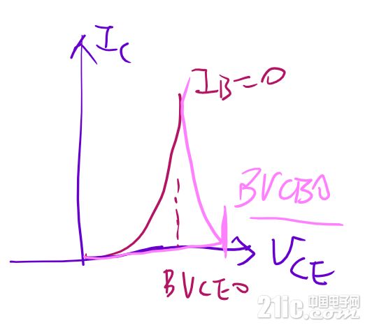

问Q1的作用是什么。
原理上,这个管子是ESD保护,开始保护电压大约是BCE0(IB=0时),S8050的BVCEO是25V左右,但实际上,这个电路中管子的IB不是零,根据下图:
应该看BVCBO准一些,而手册上BVCBO是40V
随机实测一个管子,开始动作电压是54V。
关键是注意IB的极性对击穿电压的影响:大致趋势如下图:
IB小于零(即反向流出NPN管基极)时击穿电压最高。

king5555 发表于 2020-7-5 21:20
很明显的是抄错电路。用相同的零件而合理的电路如图。
赞同,电路有问题

什么是TVS?TVS有哪些特性?
击穿电压只是其中一项指标,响应时间和瞬间耐受的能量才是关键的指标。
电路错了就错了,没有必要找各种膏药去贴伤疤。
