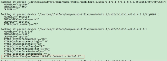

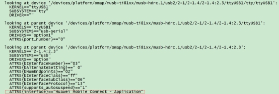

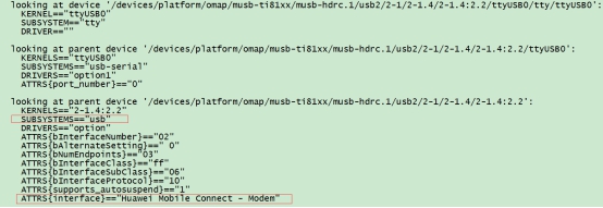

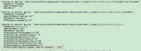

我们查看每个USB串口设备节点的信息,相应设备信息如下:
root@am335x:~# udevadm info -a -p $(udevadm  info -q path -n /dev/ttyUSB1)
root@am335x:~# udevadm info -a -p $(udevadm  info -q path -n /dev/ttyUSB2)
root@am335x:~# udevadm info -a -p $(udevadm  info -q path -n /dev/ttyUSB3)
root@am335x:~# udevadm info -a -p $(udevadm  info -q path -n /dev/ttyUSB4)
我们通过观察各个设备节点的信息,返现ATTRS{interface}  可以区别各个设备节点
所以我们 将 SUBSYSTEMS=="usb"  ATTRS{interface}=="Huawei Mobile Connect - Modem" 作为过滤条件。

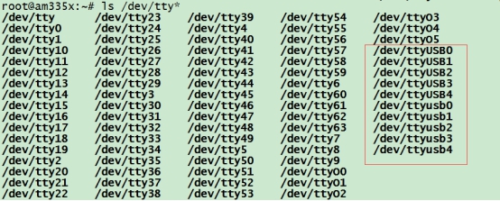

在 /etc/udev/rules.d/local.rules 中加入以下内容。将ttyUSB0-4 做相应的软链接为ttyusb0-4
ATTRS{interface}=="Huawei Mobile Connect - Serial B",SUBSYSTEMS=="usb",SYMLINK+="ttyusb4"
ATTRS{interface}=="Huawei Mobile Connect - Ctrl",SUBSYSTEMS=="usb",SYMLINK+="ttyusb3"
ATTRS{interface}=="Huawei Mobile Connect - Pcui",SUBSYSTEMS=="usb",SYMLINK+="ttyusb2"
ATTRS{interface}=="Huawei Mobile Connect - Application",SUBSYSTEMS=="usb",SYMLINK+="ttyusb1"
ATTRS{interface}=="Huawei Mobile Connect - Modem",SUBSYSTEMS=="usb",SYMLINK+="ttyusb0"
我们重启系统 输入查看设备节点
通过查看 ,完成了设备节点的软链接

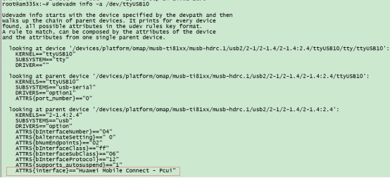

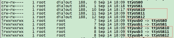

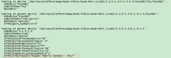

如果我们在具体应用中 通过 /dev/ttyusb2 进行拨号上网。在实际长期运行过程中,我们的 4g 网络守护进程检测到 4g 离网时 ,会重启 4g 模块,有可能导致 ttyUSB 序号发生变化,如下
通过查看 /dev/ttyUSB10 的设备信息与前期的设备信息对比发现,多次反复 4g 模块重启,属性为 ATTRS{interface}=="Huawei Mobile Connect - Pcui" 的接口在 /dev 目录下的设备节点由 ttyUSB2 变为 ttyUSB10 ,如下图所示:
如果我们的应用还继续使用 ttyUSB2 ,肯定会出问题的,但是我们使用 USB 串口所做的软链接 ttyusb2 ,就不会发生问题了。
