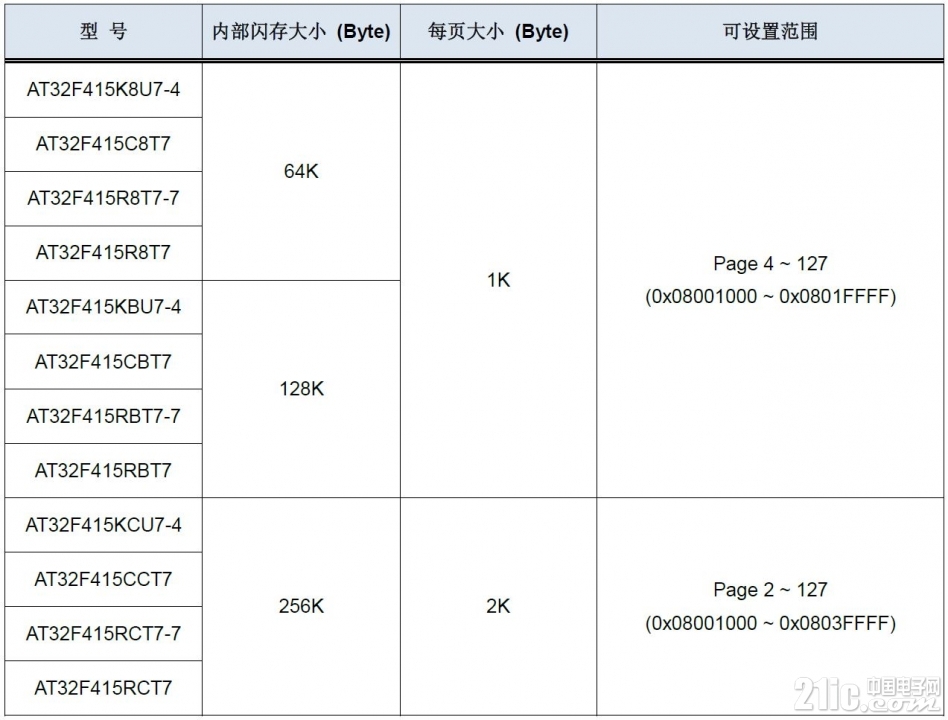

安全库区的范围大小是以页(Page)为单位做设定, 每一页的大小依不同型号而不同。表
1是AT32F415系列各型号的主闪存大小、每页大小及可设置范围。
表1. AT32F415 各型号闪存大小总表

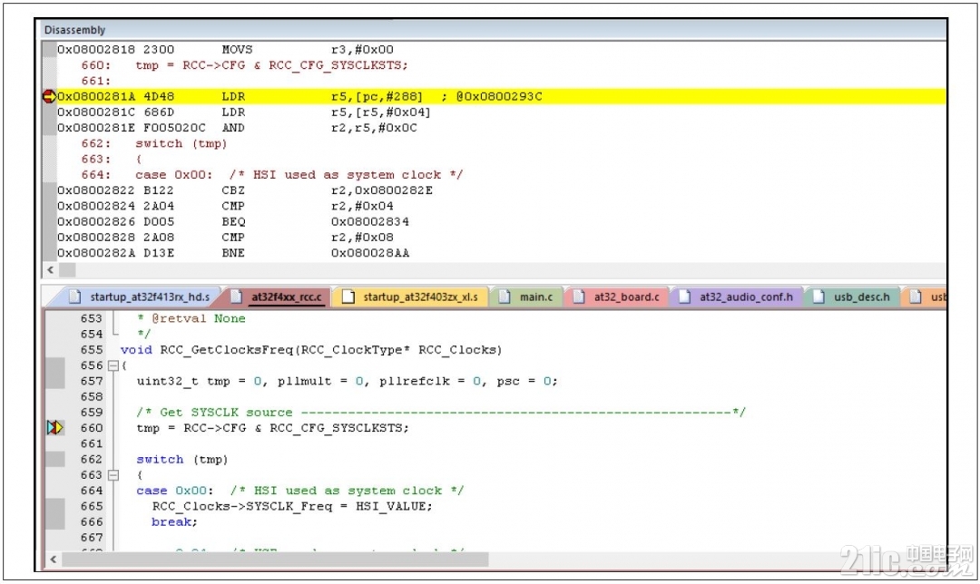

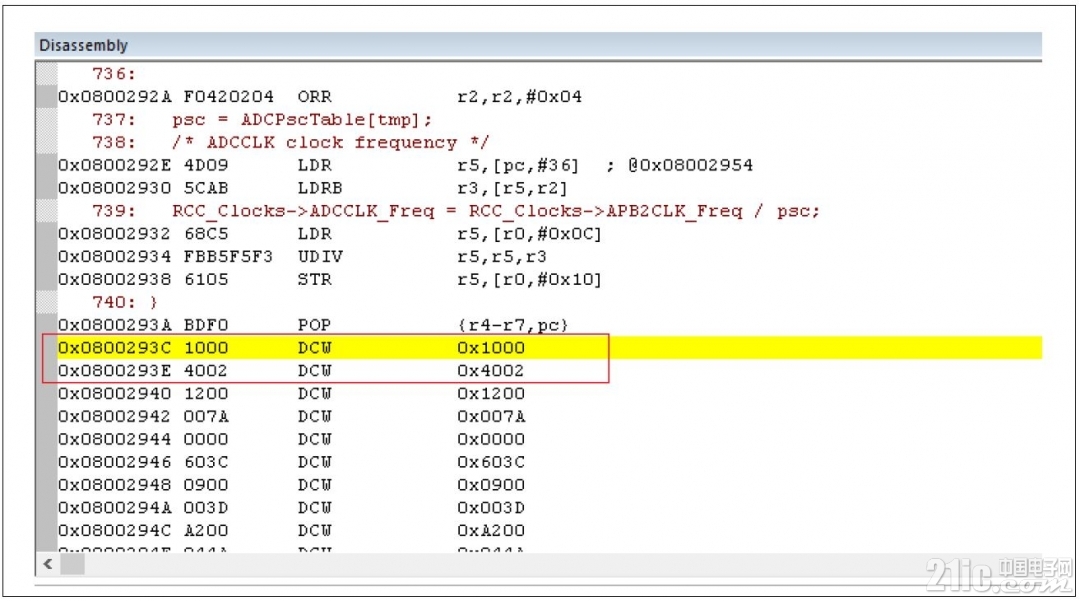

图2及图3是一般常见的文字池跟分支表的例子:
swi tch()是C程序中常用的跳转指令, 此例子中的tmp变量是去读取RCC_CFG寄存器,
图2可看到编译出来的汇编代码(ass embl y cod e) “LDR R5, [PC, #288 ]”, 会用程序计数
器(program counter, PC)间接寻址的方式去取得RCC_CFG寄存器的地址, 而
RCC_CFG的地址会被以常数的方式存放在邻近的指令区(也在指令安全库区之内), 因
此执行swi tch()指令时就会发生数据的读取。如果指令安全库区内有这类的程序代码,
在执行的时候就会产生错误。
第三章的范例程序将会说明如何设定编译程序的配置来避免这样的问题。

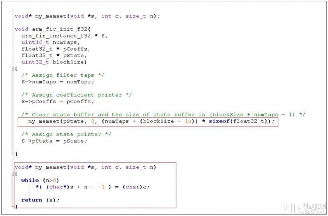

另一个最常见的情形就是使用到C语言的标准函式库, 例如memset()及memcpy()这类
函数。如果IP-Code跟用户区代码都有调用到这类函数, 就会有上述问题的困扰。解决
的方法就是避免在IP-Code内使用C的标准函式库, 若非要使用, 就必须将用到的函数
改写为其他名称, 以下是一个范例, 在IP-code 中写一个my_memset()函数取代原先的
memset()。
