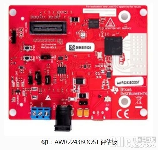

深入研究新NCAP安全评级测试要求更高的几个领域后,我们发现,前向雷达传感器的性能急需提高。AWR2243出色的射频(RF)性能和丰富功能集可使汽车制造商更轻松达到所需的五星安全等级。要评估这些性能,可以使用AWR2243BOOST评估模块,如图1所示。
车辆的AEB系统可评估前向碰撞的机率,并通过使用制动和转向系统帮助防止同其他道路使用者发生事故。美国汽车协会(AAA)进行的一项研究还表明,被以20英里/小时速度行驶的汽车撞倒的行人有18%的重伤或死亡风险。如果将车辆速度提高10mph,达到30mph的速度,风险增加一倍以上,达到47%。AWR2243的链路预算具有13dBm的输出功率和12dB的噪声系数,使汽车制造商能够设计前向系统,以识别220 m以上的弱势道路用户,同时保持宽广视野(FoV)。
由于能见度不高、驾驶员精力不集中或驾驶员在转弯时无法观察到来往交通,在交叉路口超车和转弯时与其他驾驶员或行人碰撞的风险被增加。AWR2243具有5.6度分辨率移相器,可以进行波束扫描,使雷达能够对道路进行探测、识别即将发生的风险,并在需要时激活自动紧急刹车(AEB)功能。这些高分辨率移相器可以实现诸如DDMA多输入多输出(MIMO)等复杂的线性Chirp调制。与时分多路复用MIMO相比,该调制可同时提供了良好的角分辨率和更高的信噪比。

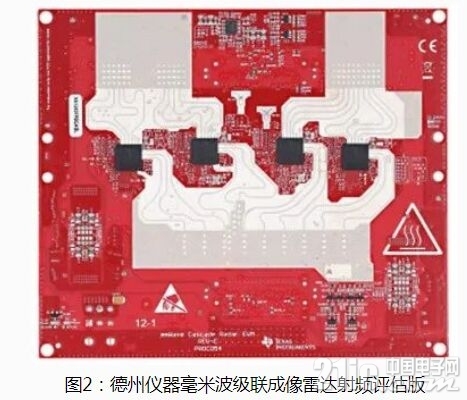

如图2所示,级联多个AWR2243传感器提供了更宽的FoV、更大的范围和更强的角度分辨率,以检测静态物体。使用级联传感器的成像雷达系统可帮助汽车从四个维度(距离、速度、水平角和俯仰角)“观看”世界,并显著提高AEB和AES系统的有效性。先进自主内置监控功能,包括丰富的干扰检测和缓解功能,还可以帮助汽车制造商实现功能安全认证的系统。

目前,单芯片AWR2243第二代76-GHz至81-GHz高性能汽车MMIC评估模块和毫米波级联成像雷达射频评估模块均可被提供,以支持快速设计进入引人入胜的前向雷达传感器世界。
