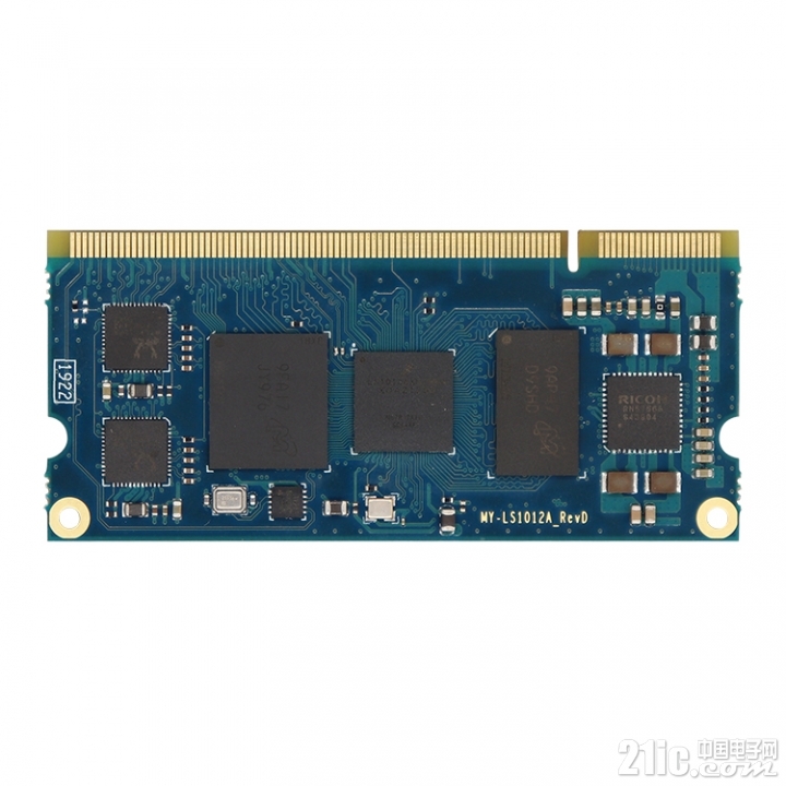

型号MY-LS1012A-CB200
CPUNXP LS1012A
内存16bit DDR3L 512M/1G
存储4G/8G/16G eMMC+64MB SPINOR
额定功率3.3V⎓ 3A
工作温度0℃~70℃ (商业级),-40℃~85℃ (工业级)
存储温度-60℃~125℃
封装尺寸68*30mm (板厚1.2mm),金手指连接 (200pin)
性能参数单核Arm Cortex-A53, 主频800MHz, 最高可达1GHz。
接口规格最大可配置接口数描述
通讯接口Ethernet22路10/100/1000Mbps以太网,符合IEEE802.3,使用硬件PFE提供高性能以太网接口
USB21路超高速USB3.0(最高5Gbps),1路高速USB2.0(最高480Mbps)
UART22路UART,其中UART2带CTS和RTS
PCIe11路PCIe Gen 2.0(5.0 GTps)
SATA11路SATA Gen 3.0(6.0Gbps)
I2C11路I2C,支持400 Kbps
外部存储接口SD3.0/SDIO14位SD和SDIO卡传输,最高可达UHS-I SDR-104模式(最大104 MB/s)
多媒体SAI11路 I2S/SAI/AC97/TDM,支持全双工操作
其他FTM12~8通道计时器,支持数据捕获,输出比较,输出PWM波等功能
TMU1温度控制单元,监控芯片多点温度,范围为0~110℃
PBL1预引导加载程序
内核版本:Linux-4.1.35
操作系统:Linux
广泛的商业、工业应用领域:包括物联网网关、消费者NAS、移动NAS(电池供电)、以太网网关等领域
