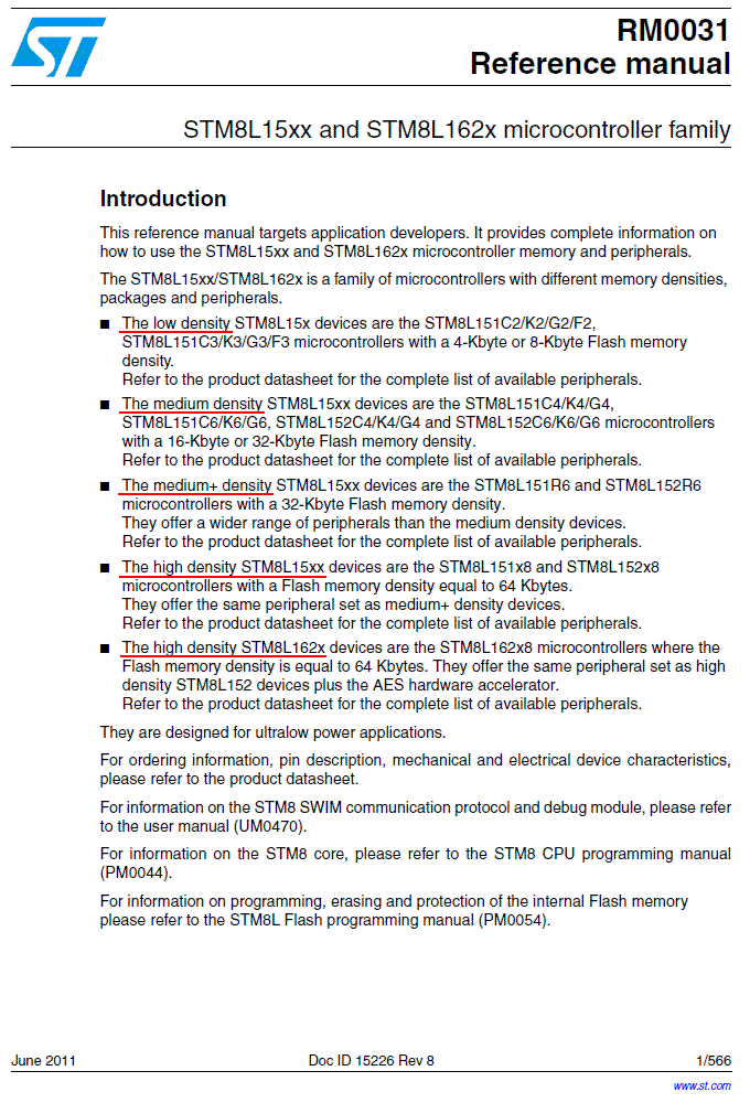

zlgdz|  楼主 | 2011-12-29 11:29 | 只看该作者 |只看大图 回帖奖励 |倒序浏览 |阅读模式
看了资料晕晕的  有哪个文件指出 STM8L15x的那么多型号都是  小/中/中+/大 容量的哪一个吗?  我知道通过flash容量可以区分, 可 medium 跟 medium+ 还没找到哪里说明的...  另外 L15xx 有没有中文的 手册

香水城| | 2012-1-3 17:55 | 只看该作者
参考手册的第一页上有你要的答案,看手册不要跳跃着看,:lol
