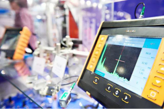

一、 什么是超声波探伤仪
超声波探伤仪就是频率高于 20kHz 、超出人们耳朵辨别能力并且穿透性很强的声波。是一种便携式工业无损探伤仪器,它能够快速、便捷、无损伤、精确地进行工件内部多种缺陷 ( 焊缝、裂纹、折叠、疏松、砂眼、气孔、夹杂等 ) 的检测、定位、评估和诊断。既可以用于实验室,也可以用于工程现场。广泛应用在锅炉、压力容器、航天、航空、 电力、石油、化工、海洋石油、管道、军工、船舶制造、汽车、机械制造、冶金、金属加工业、钢结构、铁路交通、核能电力、高校等行业。

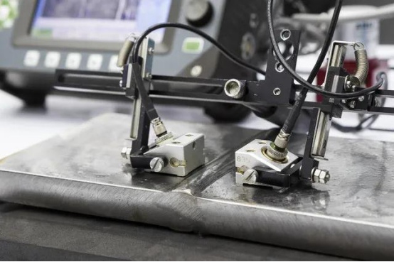

二、 超声波探伤仪 原理
超声波探伤仪原理:运用超声波反射原理对于材料中的缺陷进行无损侦测 , 超声波在被检测材料中传播时 , 材料的声学特性和内部组织的变化对超声波的传播产生一定的影响,通过对超声波受影响程度和状况的探测了解材料性能和结构变化的技术称为超声检测。
超声波探伤仪现在通常是对被测物体(比如工业材料、人体)发射超声,然后利用其反射、多普勒效应、透射等来获取被测物体内部的信息并经过处理形成图像。
多普勒效应法 是利用超声在遇到运动的物体时发生的多普勒频移效应来得出该物体的运动方向和速度等特性;
穿透法 则是通过分析超声穿透过被测物体之后的变化而得出物体的内部特性的;
反射法 ,目前应用最多的通过反射法来获取物体内部特性信息的方法。反射法是基于超声在通过不同声阻抗组织界面时会发生较强反射的原理工作的,声波在从一种介质传播到另外一种介质的时候在两者之间的界面处会发生反射,而且介质之间的差别越大反射就会越大,所以可以对一个物体发射出穿透力强、能够直线传播的超声波,超声波探伤仪然后对反射回来的超声波进行接收并根据这些反射回来的超声波的先后、幅度等情况就可以判断出这个组织中含有的各种介质的大小、分布情况以及各种介质之间的对比差别程度等信息(其中反射回来的超声波的先后可以反映出反射界面离探测表面的距离,幅度则可以反映出介质的大小、对比差别程度等特性),超声波探伤仪从而判断出该被测物体是否有异常。
