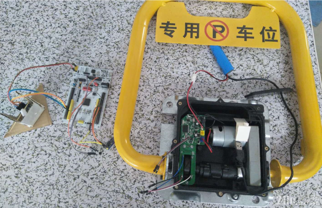

基于RT-Thread和腾讯云Iot平台开发的智能停车平台
作者:石伟
项目背景:
都说科技改变生活,今天来聊的这个作品可以真实的改变生活相信有车的朋友最头疼的莫过于停车问题,其他小城市还好,像深圳这样的大城市,停车问题一直困扰着有车一族:- 不知道哪里有车位可以停- 好不容易找到停车场因为方向错误或者技术不好车位被别人占了- 随意停路边容易吃罚单对于其他地方,停车场多于车辆的,停车场主面临收入问题:- 怎么让更多的车停到我这里增加收入- 我的停车场到底收入如何,如何简化做账流程- 我新建了一个停车场怎么让别人知道呢...基于以上几个痛点本人设计了一款基于腾讯云以及RT-Thread实时系统打造的智能停车平台,依靠智能车位锁,智能抬杆,以及平台的管理能力,解决以上几个生活中的问题,并具有一定及广阔的商业价值
作品构成:
作品由设备,服务器及小程序组成:
  • 设备:设备采用雅特力ATF403A高性能MCU搭载TRT-Thread系统,实现云服务及外围设备搭建,支持本地控制和远程控制双通道
  • 服务器:服务器有云开发和本地服务器,本地服务器采用Go语言+MongoDB,开发快速高效
  • 小程序:微信小程序有用户端和商家端两种界面展示,真正构成平台的作用,商家发布停车场,用户使用停车场
具体系统框架图可以看下图:
