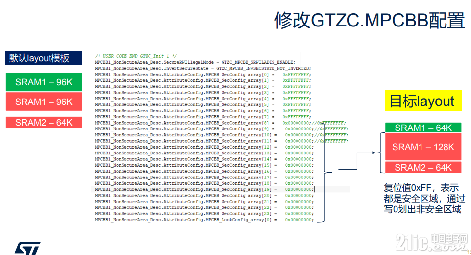

工程师笔记修改STM32L5的存储空间安全属性的设置
Lilian YAO
lxs0026|  楼主 | 2020-7-22 16:37 | 只看该作者
lxs0026|  楼主 | 2020-7-22 16:49 | 只看该作者
lxs0026|  楼主 | 2020-7-22 16:52 | 只看该作者

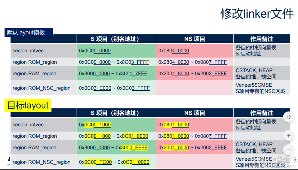

lxs0026|  楼主 | 2020-7-22 20:42 | 只看该作者
lxs0026|  楼主 | 2020-7-22 20:44 | 只看该作者
lxs0026|  楼主 | 2020-7-22 20:58 | 只看该作者
lxs0026|  楼主 | 2020-7-22 21:12 | 只看该作者
lxs0026|  楼主 | 2020-7-22 21:14 | 只看该作者
lxs0026|  楼主 | 2020-7-22 21:17 | 只看该作者

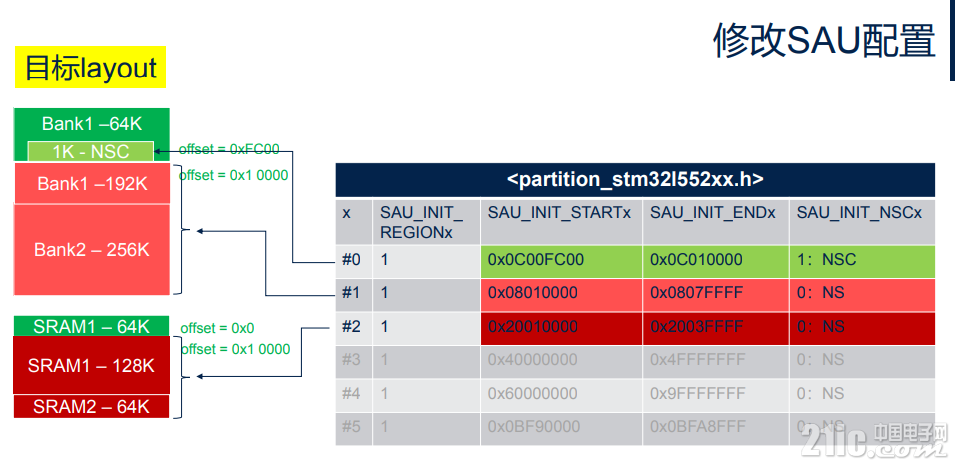

lxs0026|  楼主 | 2020-7-22 21:53 | 只看该作者
14
lxs0026|  楼主 | 2020-7-22 22:00 | 只看该作者
15
lxs0026|  楼主 | 2020-7-22 22:05 | 只看该作者
16
lxs0026|  楼主 | 2020-7-22 22:06 | 只看该作者
17
lxs0026|  楼主 | 2020-7-22 22:07 | 只看该作者

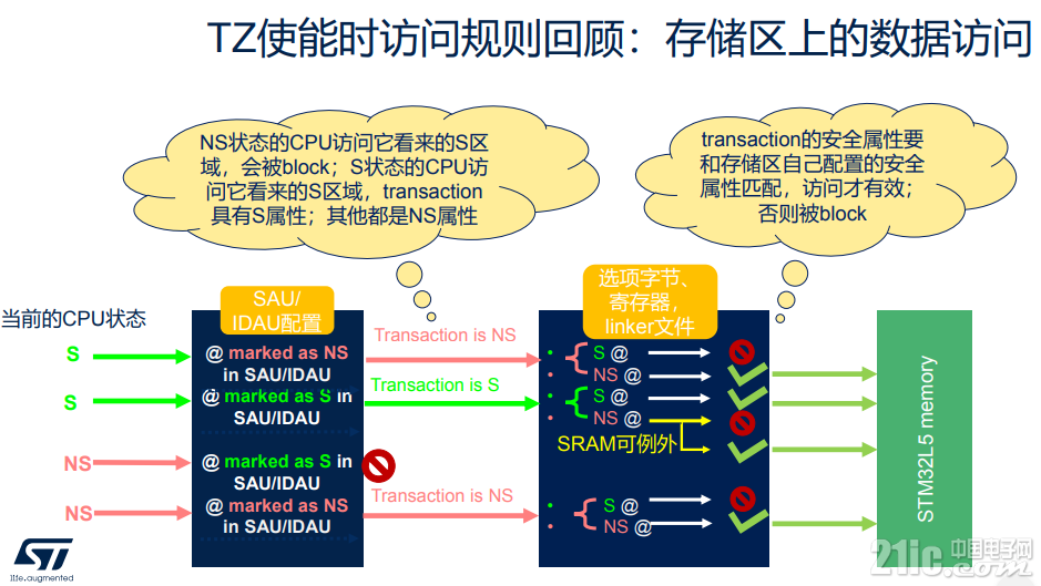

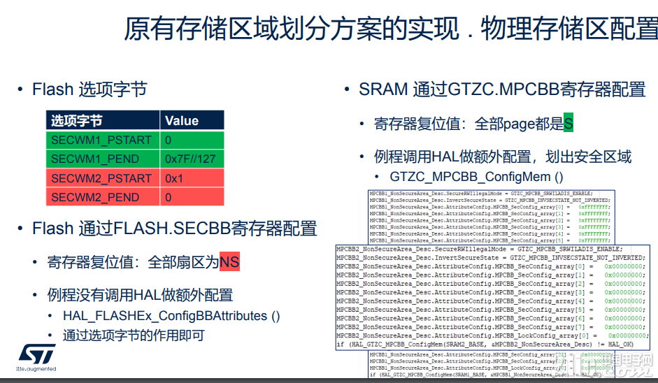

lxs0026|  楼主 | 2020-7-22 22:22 | 只看该作者
19
lxs0026|  楼主 | 2020-7-22 23:17 | 只看该作者
