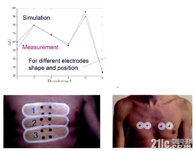

在过去的几年里,意法半导体开发出许多医疗用解决方案。其中一个原型项目采用贴片测量人体内器官(例如心脏)的生物阻抗(图2)。研究人员利用人体器官的医学影像数据创建了一个3D模型(图3),在频域中运行一个AC/DC模拟程序(图4),并评估电极形状和位置对生理参数测量的影响。模拟结果(图5)与实际测量值的相关性很高,并且能够开发出能够指示生理变化的可穿戴可配置贴片。这些传感器将使医生能够监测心脏的各种状况,获得实时数据,以便使用最新技术为患者提供最佳护理。

图5.不同电极形状和位置的生物阻抗测量值和模拟值的比较。
