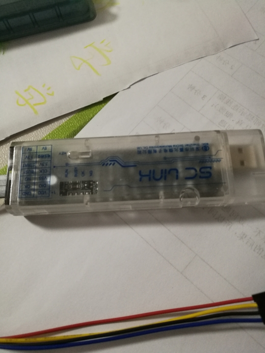

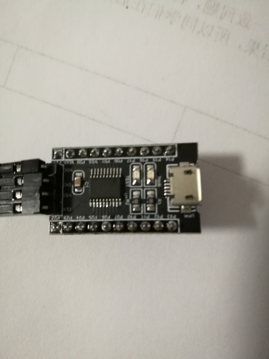

先晒一下主角们:SC-link 和SC92F8003核心板
SC-LINK这一款不错,与之前的相比,显得档次提升,加了外壳,做成大个U盘的形式,对link的防护有所提升
SC92F8003核心板,非常的mini,板载2个LED,一个电源指示,一个用于测试,如果能再加一个板载按键就更好了

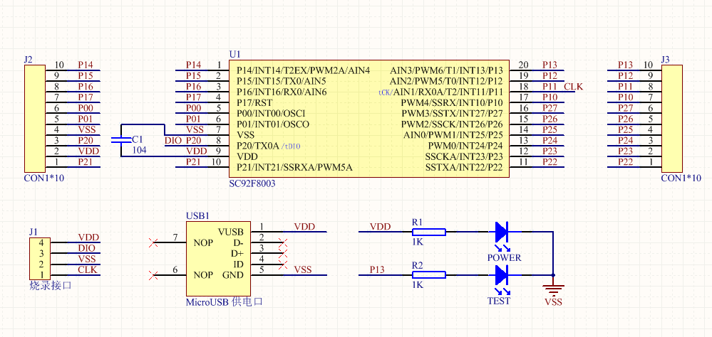

核心板原理图

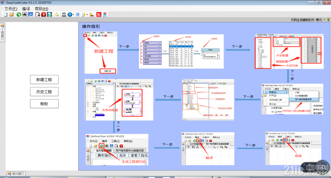

下面展示使用赛元魔盒实现编程过程
软件初始界面,开发流程一目了然
接下来新建工程,首先是选择芯片型号

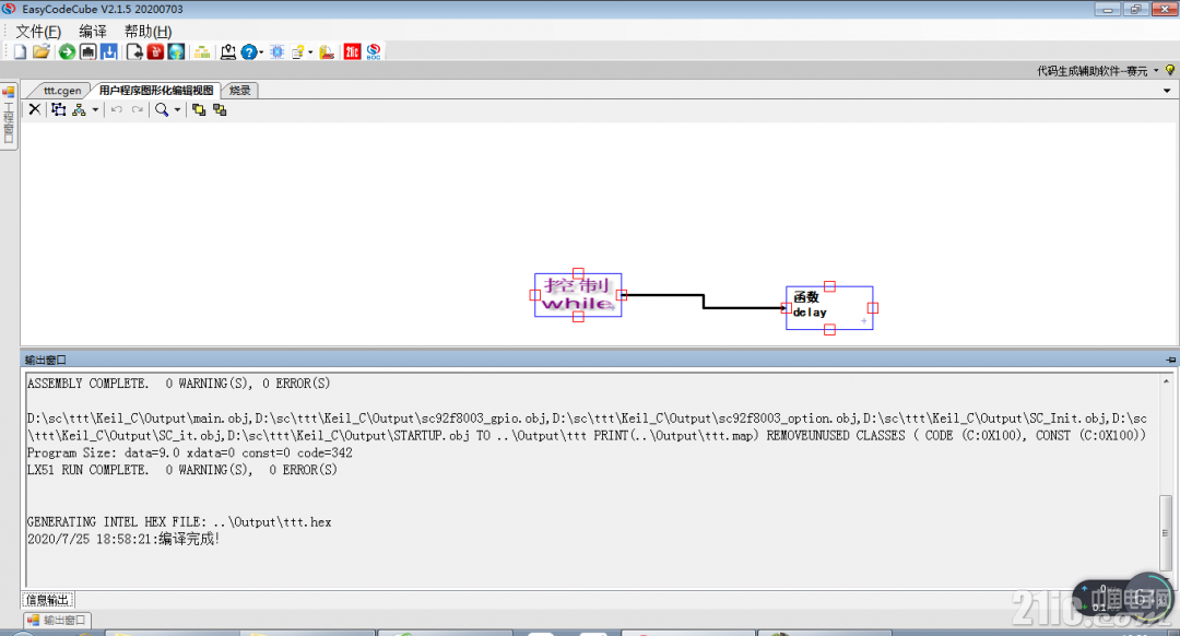

图形化程序设计

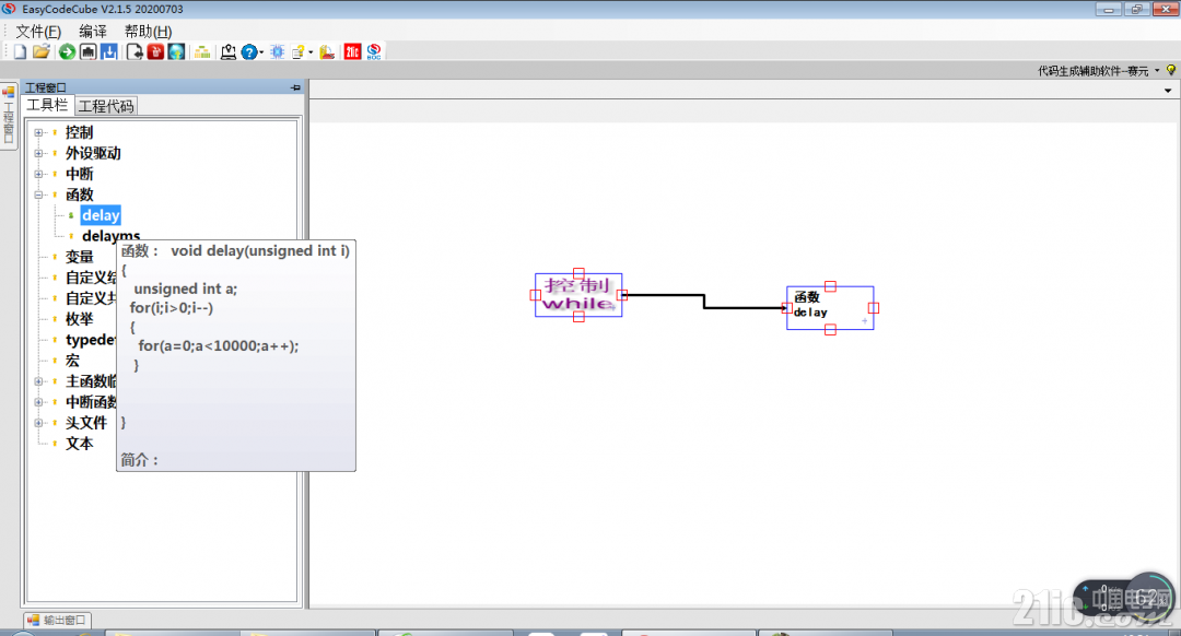

自定义延时函数

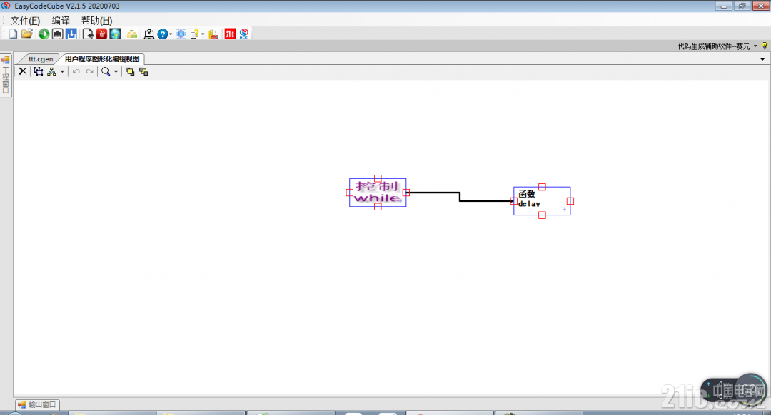

主程序循环的编辑,对调用延时函数的配置
生成的工程代码文件
工程编译结果,没有错误才可以

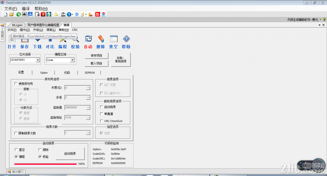

首次下载前需要配置文件路径(后面只要路径没变就不再需要了)
下载程序成功

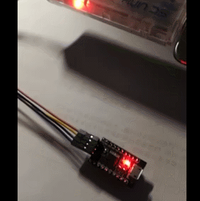

展示一下效果
