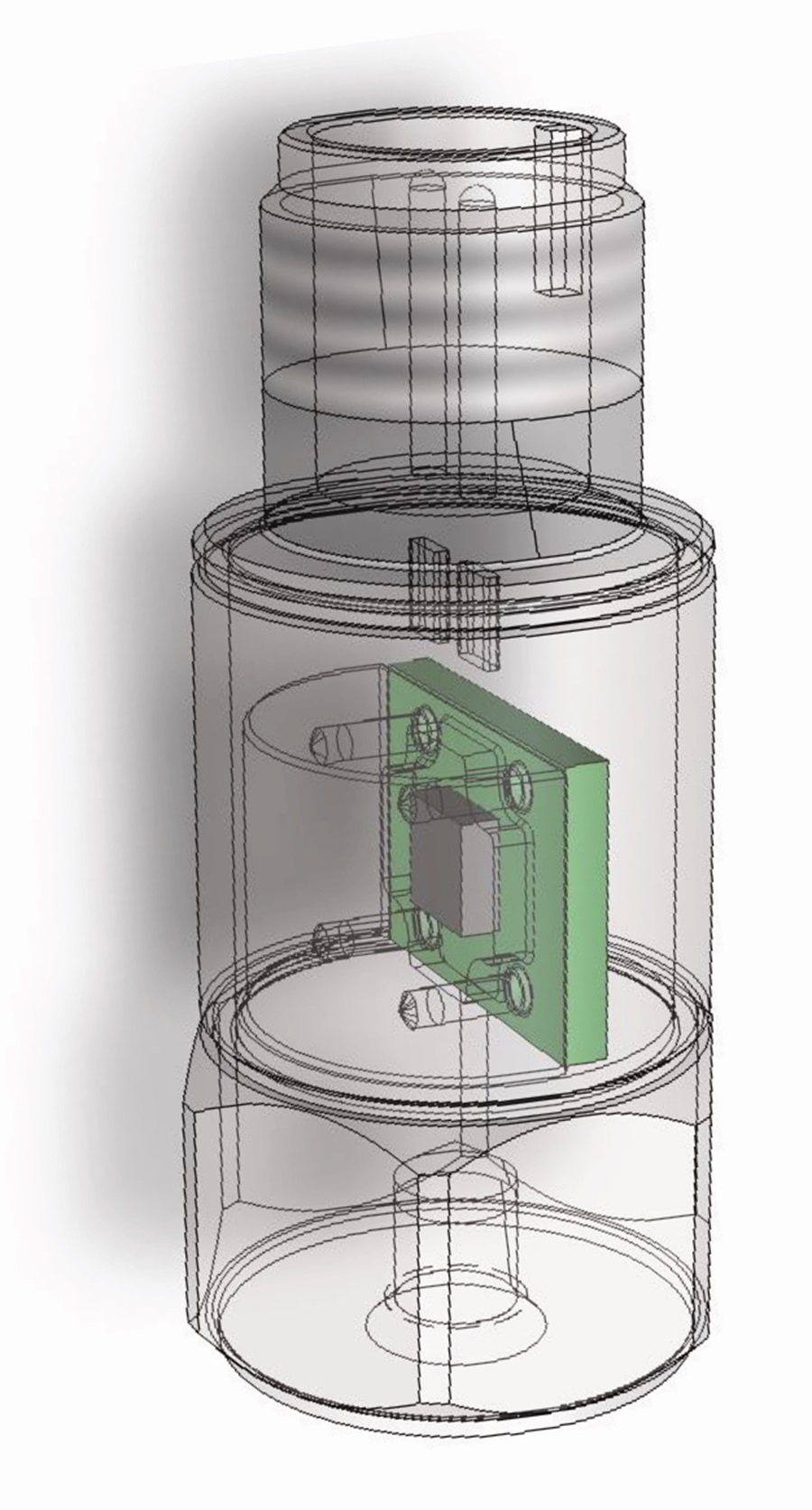

电容式MEMS加速度计技术的最新进展使得小型、低成本、低功耗无线CbM解决方案可以用在不太重要的资产中,因此能够实现更深入地诊断洞察,以便实施管理和保持关键系统正常运行。 这些进展也使得MEMS加速度计在用于更加传统的有线CbM系统中时,性能更接近压电式加速度计。压电式加速度计具有如此低的噪声和宽带宽,加上与工业标准连接(ICP和IEPE)耦合,几十年来一直是实施振动测量的典型传感器。MEMS加速度计已经调整为可以和IEPE标准模块连接,如图3所示。该转换电路以Circuits from the Lab®参考设计为基础。该电路是基于一种特殊的PCB进行设计,这种PCB可以在宽频带上工作,以在后期设计成一个机械模块。
[/url]
图3. MEMS加速度计、IEPE参考、PCB设计允许在IEPE机械模块中改进ADXL100x系列CbM加速度计。注:ADI公司不生产IEPE机械模块。

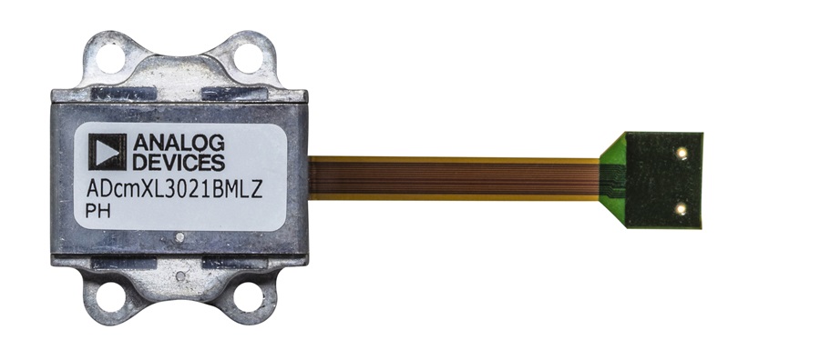

图4所示的设备包含三个单轴MEMS加速度计、三个ADC、一个处理器、内存和算法,这些都集成在一个机械模块中,共振超过50 kHz。这突出显示了MEMS加速度计在传感器节点上集成智能的 能力,确保传感器与相应的信号链和处理功能配对,以实现出色性能。此模块可以执行FFT,触发各种时域或频域报警,并生成域静力,这对算法或机器学习工具能否预测故障至关重要。
[url=https://www.analog.com/-/media/analog/en/landing-pages/technical-articles/choosing-the-most-suitable-predictive-maintenance-sensor/figure4.jpg?w=900]
图4. 三轴MEMS CbM模块,集成了ADC、处理器、FFT、统计数据,以及机械封装,谐振频率超过50 kHz。

虽然难以推荐在PdM系统中使用哪种振动传感器比较好,但是可以使用已经成功应用并不断改进的加速度计。ADI公司提供一系列MEMS加速度计,从通用、低功耗、低噪声、高稳定性和高g, 一直到智能终端节点模块,如图4所示。ADcmXL3021是一个专用PdM模块解决方案示例。ADI公司率先推出了支持PdM的MEMS加速度计系列(20 kHz+带宽、 25 μg/√Hz噪声密度),且仍是少数能够提供如此高性能的MEMS加速度计的提供商之一。ADI公司继续在传感器、信号链解决方案、机械模块、平台、机器学习算法、人工智能软件平台和整体系统解决方案等领域处于领先地位,支持在挑战性环境中对工业旋转机器实施预测性维护。
