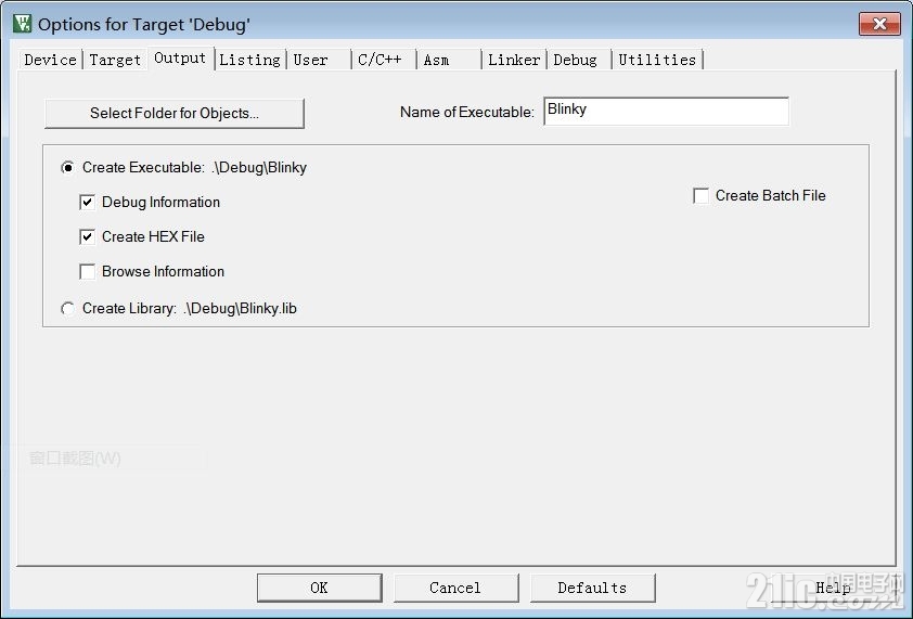

因为是例子项目,所以前面芯片选择等都是设置好的,只是要注意在“Output”标签页中选择产生下载用的Hex文件(原来是不选中的)

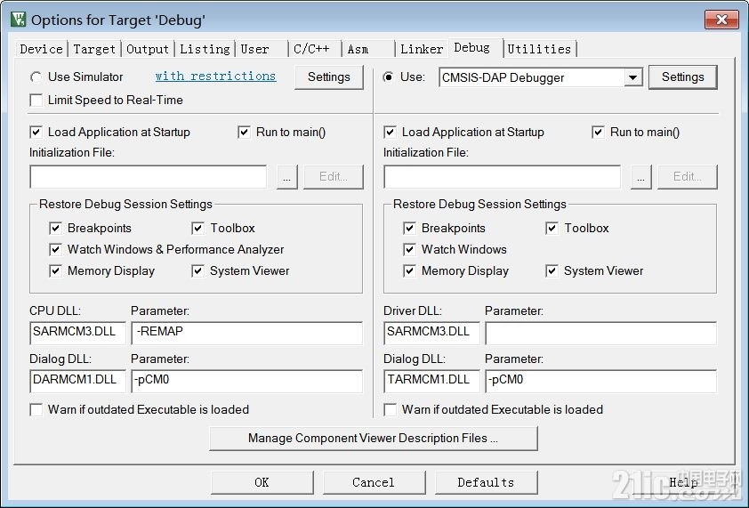

另外在“Debug”标签页中选择使用CMSIS-DAP Debugger进行仿真调试

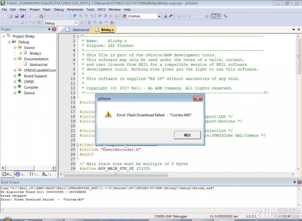

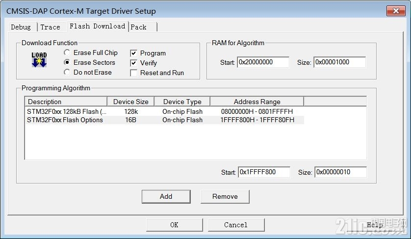

编译后下载时弹出下面的错误对话框

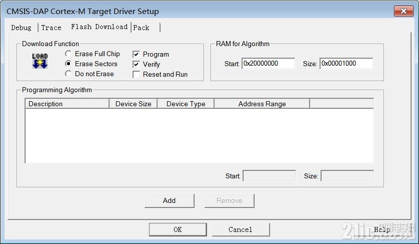

查找资料后发现在选择使用CMSIS-DAP Debugger进行仿真调试后,还需要点击后面的“Settings”按钮对CMSIS-DAP Debugger进行设置。
进一步选择“FlashDownload”标签页进行烧录算法设置
点击“Add”按键打开烧录算法选项,增加要用到的前两项
增加成功

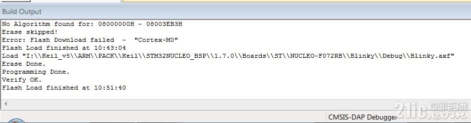

这次再进行下载就正常了。

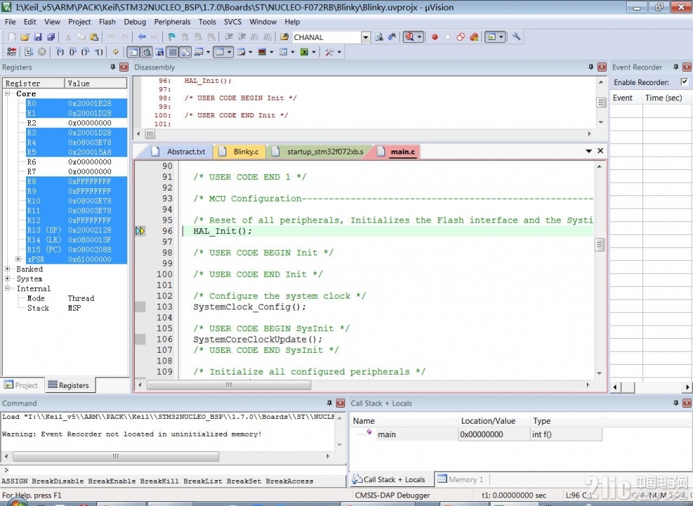

现在来试试仿真调试功能吧:
单步执行正常
断点设置运行正常。

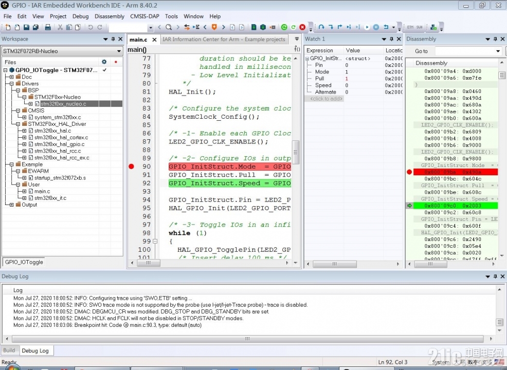

我们再看一下PW200烧录器在另一款用量很广的IAR EWARM 上如何:
本次评测使用的IAR EWARM软件版本
在项目中设置仿真器,选择项目属性中“Debuger”标签页,再在其中中选择使用CMSIS-DAP进行仿真调试
现在来试试仿真调试功能吧:
单步执行正常、断点执行正常、寄存器、变量查看正常。
