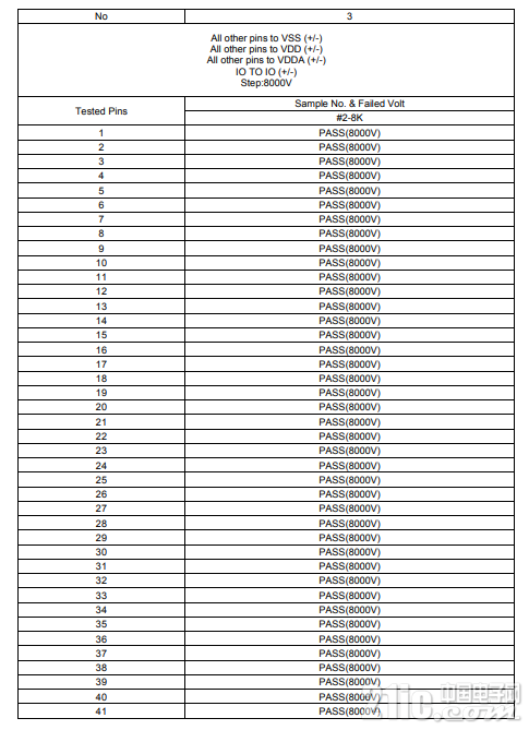

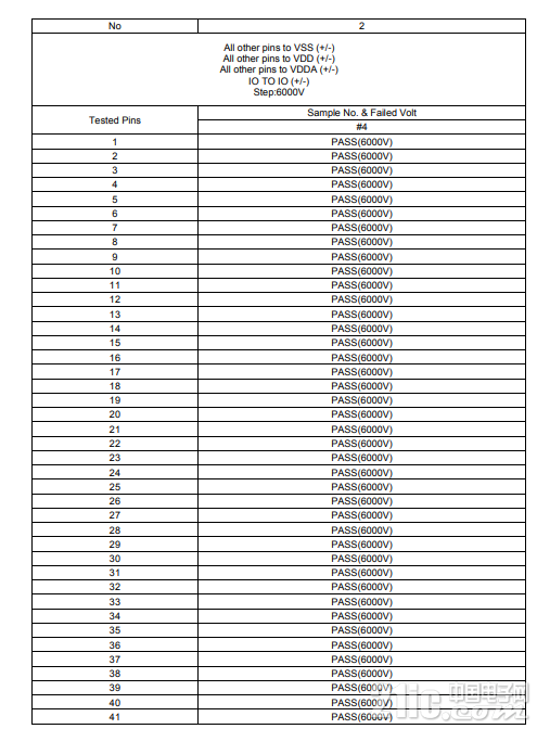

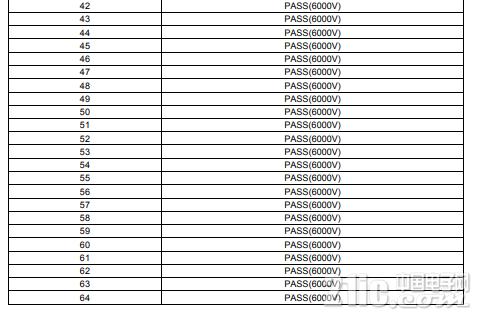

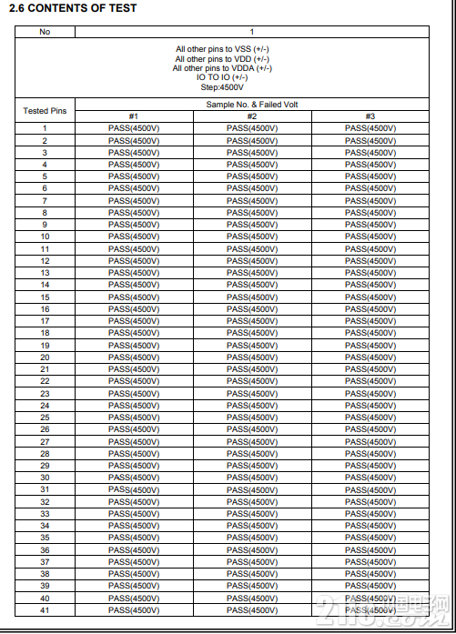

1一般信息
1.1装置说明
制造商
设备名称:NV32F100
封装/管脚计数:LQFP64
参考文件:MIL-STD-883H方法3015.8 Zap 3脉冲,间隔:1.0秒。
试验电压:4500V(±)、6000V(±)、8000V(±);
样品数量:5件
失效标准:电压变化为1μA±30%
※故障判断:IV曲线在击穿点偏移超过1μA±30%。
雨果喝水|  楼主 | 2020-7-27 17:00 | 只看该作者

2.4试验条件
所有其他引脚到VSS(+/-)
所有其他引脚到VDD(+/-)
所有其他引脚到VDDA(+/-)
IO到IO(+/-)
步进:4500V
所有其他引脚到VSS(+/-)
所有其他引脚到VDD(+/-)
所有其他引脚到VDDA(+/-)
IO到IO(+/-)

2.5试验总结
测试型号:HBM ESD灵敏度通过:
+/-8000伏
MIL-STD分类
班级:3
试验条件通过电压等级0的样品量:<250V。
1A级:≥250V,<500V
1B级:≥500V,<1000V
1C级:≥1000V,<2000V
2级:≥2000V,<4000V
3A级:≥4000V,<8000V
3B级:≥8000V
所有其他引脚到VSS(+/-)
所有其他引脚到VDD(+/-)
所有其他引脚到VDDA(+/-)
IO到IO(+/-)
步进:4500V
3+/-4500伏
所有其他引脚到VSS(+/-)
所有其他引脚到VDD(+/-)
所有其他引脚到VDDA(+/-)
IO到IO(+/-)
步进:6000V
1+/-6000伏
所有其他引脚到VSS(+/-)
所有其他引脚到VDD(+/-)
所有其他引脚到VDDA(+/-)
IO到IO(+/-)
步进:8000V
1+/-8000V
组管脚
IO 1-6,9,11-12,14-39,42-64
卖方尽职调查7,41
VDDA 8型
VSS 10,13,40
